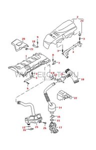

    >пока будет достаточно снять бочонок ВКГ
    можно на картинке (с того же экзиста) точно указать какие патрубки снимать? И как их нужно снимать (я никогда не снимал, не знаю, нужен ли какой инструмент)

    Бочонок №11 вынуть из крышки и отсоединить его от впускного воздуховода № 10 (отростка его ) , от патрубка детали №14 и от бокового шланга , уходящего к тройнику. Чтобы вынуть бочонок из крышки надо снять стопорное кольцо . На фланце будет резиновое кольцо . Два патрубка просто надеты на фланцы бочонка . Боковой шланг , у меня например , на зажиме .
    Интересует состояние (сколько масла ) , в подходящих к бочонку патрубков и боковом шланге . Для лучшего подтверждения - лучше сфоткать.

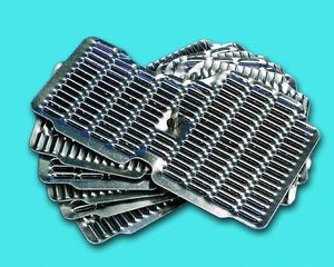

    P.S. Похоже завтра тоже на ночь залью (ацетон/керосин),вытащу мочалки после 8 - 10 тыс. пробега (для анализа). По местам застоя масла м.б. и "пульмет", но скромного калибра... И возможно дополнительные переборки из дюраля но с пульметом, т.к.

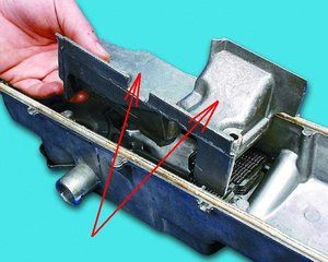

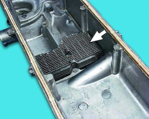

    Даже у ср... тазиков...
    Стрелки - наша прокладка похоже должна выполнять функции этой хрени (мне так каээтся).
