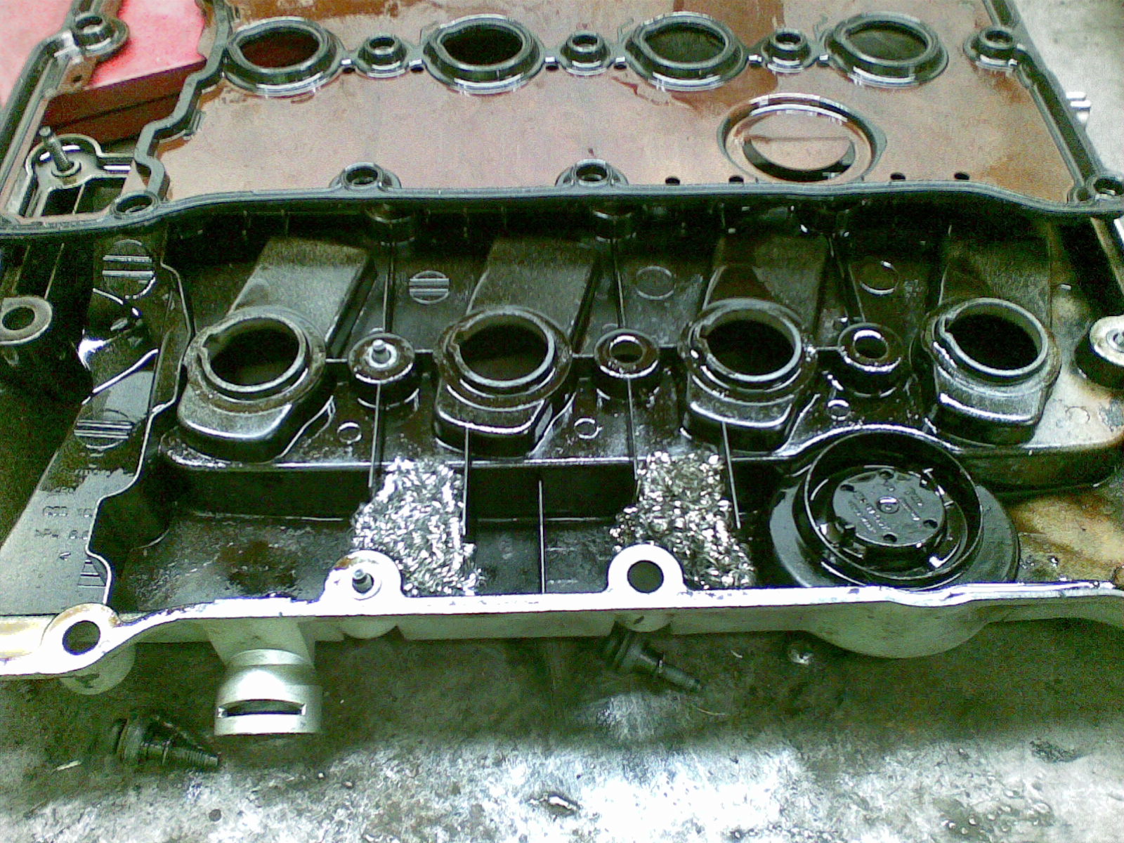

    Это фото не моего мотора. Мой мотор чистенький внутри(только что снимал крышку). Масло МОБИЛ 5W50.Ниже будет фотка моего нового эксперимента. Выскажите своё мнение, please.

    Может так будет лучше?Идея такова:масло задерживается первой губкой,затем выдуваемые из неё капли падают на прокладку и стекают в двигатель, а вторая губка улавливает то,что не уловила первая.
    Кстати действительно,при первом варианте набивки губки масло не отделяли от влздуха,а просто впитывали его и оно в них оставалось. Вы были правы.:rotate::rotate::rotate::rotate:

    Что же отделяет маслозаливную горловину от пространства под крышкой? А почему же тогда крышка маслозаливной горловины присасывается?

    Согласен,что на прокладке есть выштамповка.Но как тогда столько масла попадает в пространство между клапанной крышкой и прокладкой?
    Кстати,кто уже заценил моё новшество?
    http://www.audi-club.ru/forum/attachment.php?attachmentid=121048&d=1231950513

    Я же уже писал ,что масло поступает через 4 дырки около горловины , потом оно несётся через лабиринт.
    Ну не будет эффекта от мочалок , куда бы ты их в крышке не засунул. Лабиринт должен РАБОТАТЬ , а ты его заглушил .

    имхо лабиринт слабоват - и отмочалок есть эффект - но не ярко выраженный :)

    +1 Это не лабиринт,так как в нём даже негде заблудиться.Практически прямой путь. Кстати,мочалки я поставил не из ашана,а из хозтоваров.У них немного покрупнее завитки.Т.е. они создают меньшее сопротивление.
