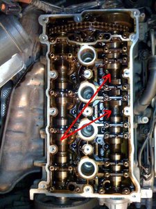

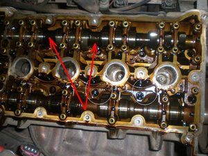

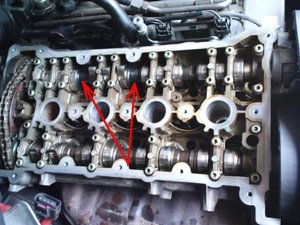

    Коллеги всем привет!
    Почему в двс места получающие примерно одинаковые порции смазки и нагрузки пачкаются по разному, но в одном секторе (мистера Мускула даже боюсь об этом спрашивать)...
    Причем это фото голов разных машин (в т.ч. и моей)
      85,1 КБ
      397
      69,7 КБ
      129
      66,5 КБ
      123

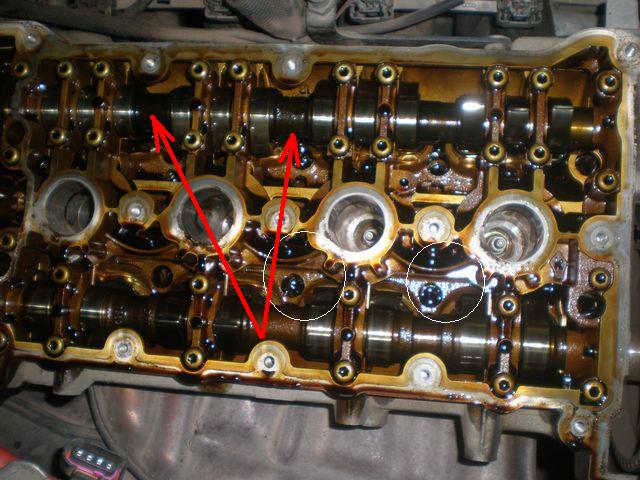

    А еще две головы горизонтально сфотографированы, а третья вертикально.
    Я ещё заметил два белых кружочка возле второго цилиндра:
    ИМХО пароноидальное чувство нахлынуло на Андрона АУ.

    Сравним прокладки БЦ:
    АВА:
    1,8:
    Наш:

    Кружочки уважаемый, я пытался показать коллегам, что головы у нас разные но меня не поняли и не услышали сославшись на оптический туман (пардонс обман) и разный угол фотиков при съемке...
    P.S. Кто как изъе... (вообщем поймал фокус).

    Обратите внимание на "ванночки" у средних кулачков впускного распреда: полные даже после снятия прокладки (минимум 10 минут после остановки двигателя)

    Нам бы фотку головы без крышки АWА и 1,8 - сидели бы сейчас и искали отличия.

    Так просто, может навеет:
    На ТТ 1,8:
