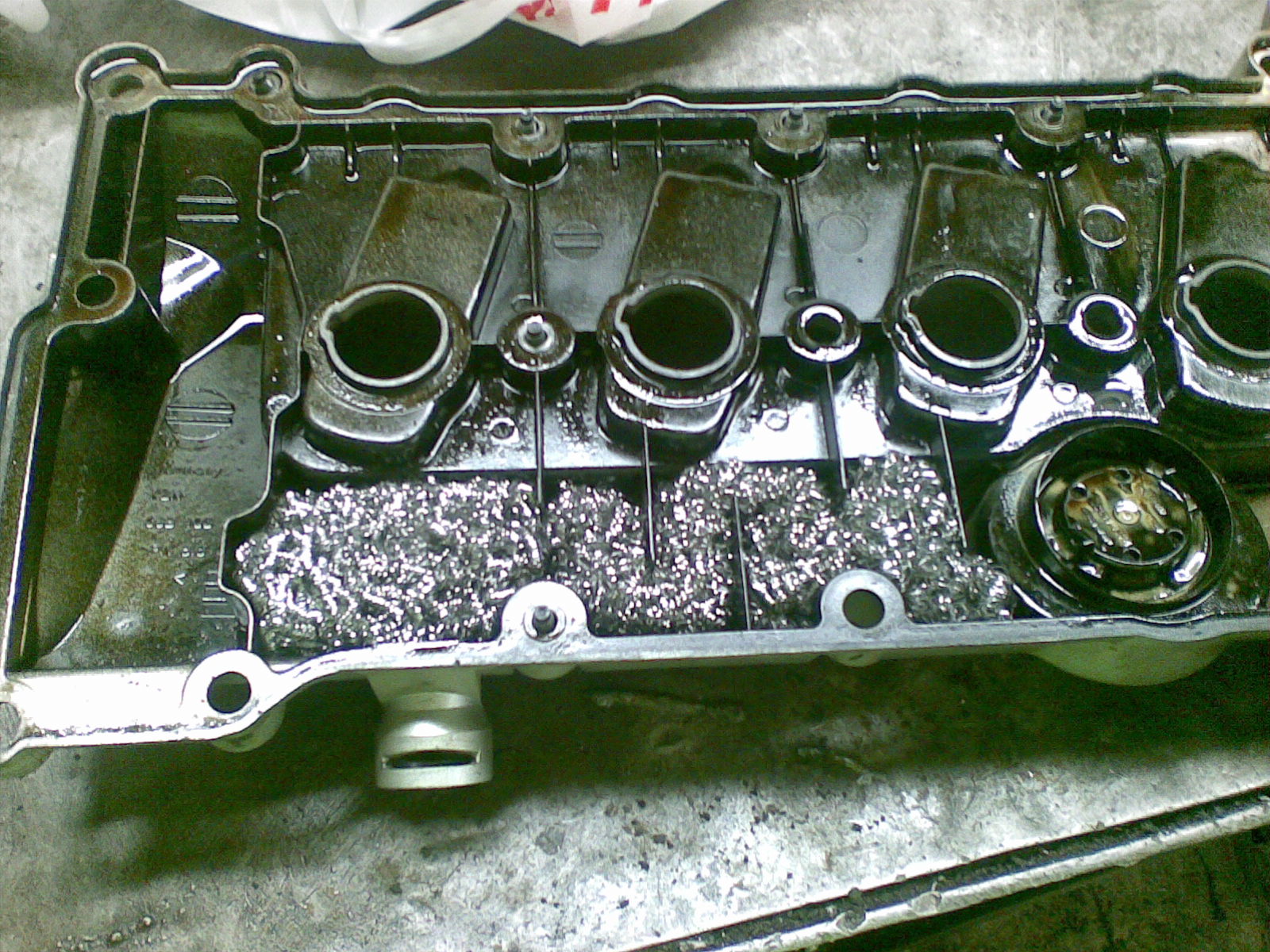

    Гаец , заканчивай с мочалками . Там , куда ты их запихнул , будет ещё хуже. Масло там должно отделяться от воздуха , а у тебя оно стоит в мочалках и полностью не стекает вниз. Я уже писал , что если и создавать барьер этому туману , то только лабиринтными методами . Как на ФСИ .

    Однозначно мало... (см. стр. 220 - 230 где - то), не хочу расстраивать, но эффекта не будет т.к. маслу просто некуда стекать (см. стр., две назад) и с насыщенных маслом мочалок будет еще больше выдувать масла (хоть на моих то ошибках учитесь)...

    Посмотрим,что из этого выйдет.Если не поможет,то будем создавать лабиринт.Наверное надо сделать из кусочков алюминия перегородки и припаять их к крышке.

    Я помню эту картинку,но что-то не помню,тому парню это помогло или нет?

    К тому же многое зависит от того,как уложить губки.

    Короче,поживём-увидим.Губки всегда можно убрать.

    Моих грабель Вам мало...??? (Если эту тему раскручивать, то комплексно, т.е. засунули мочалки - гут, а куда масло стекать то будет, опять потоком в приемный коллектор? Еще и попобольше чем было - см. мои посты, т.е. отчеты)...
