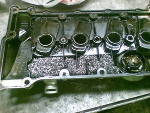

    Попробуй мочалками заполнить всё пространство между прокладкой и клапанной крышкой. Мне кажется,что должно помочь.

    Вот что я сделал.
      468,5 КБ
      225
  19. gaec004
    gaec004 Завсегдатай
    7 июл 2008
    574
    AUDI S8 2007(08)
    #6779 gaec004, 11 янв 2009
    Ответ: Расход масла на А-4 2.0
    Губки встали прямо как родные.До этого при ремонте были установлены только 2 губки перед выходом из клапанной крышки.На мой взгляд у них было очень крупное сечение(через них даже на просвет было всё видно).Все они покрыты маслом,следовательно,масло летело именно здесь. Обнаружил ещё одну интересную деталь-прямо под маслозаливной горловиной в прокладке есть щель, и типа маслоттбойник.А прямо под этой щелью крутится кулачок распредвала.Я думаю,что он выбрасывает масло в эту щель,а затем оно высасывается из крышки отсосом.Короче это не мотор,а какой-то маслоперерабатывающий агрегат. Мне кажется,что можно попробовать просто в маслозаливную горловину вставить губку,чтобы перекрыть щель в прокладке.Должно помочь.Только при доливке придётся её каждый раз вынимать.
    Кстати,крышку маслозаливной горловины сейчас тоже присасывает,т.е. отсос всё-равно работает.
    Посмотрим,что теперь произойдёт с расходом масла. Пока только я почувствовал,что машина поехала резвее и резче реагирует на газ.
