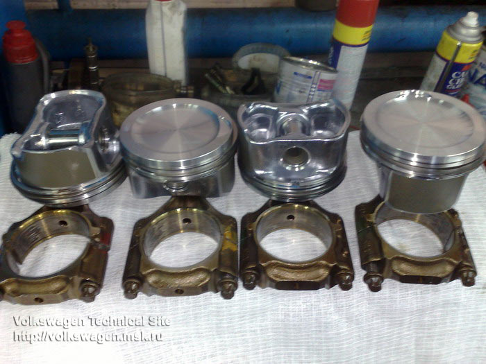

    Смею предположить, что поршни на AWA и ALT разные, по крайней мере по каталожным номерам, визуально отличия не назову, лишь предположу, что днище поршня AWA имеет форму, способствующую завихрению потока непосредственного впрыска, а юбка имеет "облегченную" форму. Причем у AWA шла замена и поршней и колец с какого то периода.

    Различия только касаемые работой с гомогенной (послойной) смесью. А в остальном - такие же.

    Вот AWA:
    Кстати с отверстиями под маслослив и облегченной юбкой, а вот ALT:
    Юбка другая, днище другое, отверстий под слив в маслосъёмных канавках поршня, по словам Гайца, нет.
    Вроде рисунки, в том руководстве "по повышению самообразования", достаточно близки к оригиналу и чётко отображают реальную деталь.
