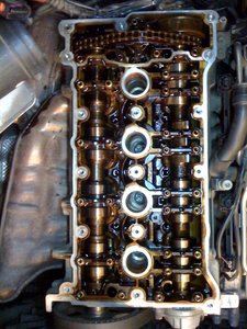

    Я же моторчег (Альт) помыл изнутри!
    Ваговской химией, по Ваговской технологии, почти.
    Есть позитив, есть негатив.
    Отчёд.

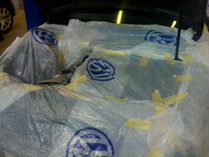

    Заматали полмашины целофанном, сняли клапанную крышку.
    Я что-то забыл прямо перед мойкой сделать фотки. Вот фотка нескольких месяцев давности. Тут интересно, с тех пор я проехал что-то 5ткм на Мотюле + несколько раз промывки лил (2 или 3), короче. Неделю назад было примерно на 1/3 чище, чем на фото ниже.
    Отсюда приятный вывод, где-то за 15ткм достаточно грязный мотор Мотюлем (в основном) отмывается.

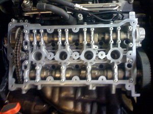

    Итак берём распылитель, льём в него G 052 514 A2, распыляем жижу ~90(!!!) секунд и голова выглядит "пойдите со склада возьмите новую"
    Далее Ваг говорит (http://audi-club.ru/forum/showthread.php?p=2838055#post2838055), что надо снять поддон и сделать тоже самое снизу. Нас заломало этим заниматься и тому есть причины, опишу ниже. Так же мы не лили жижу в поддон катрера и не выдували её часами через мотор.
    Мы накинули крышку ГБЦ, слегка прикрутили её, вентиляцию КГ с крышки заглушили, а с блока - оставили открытой.
    Подняли машину, вывинтили пробку в поддоне, масло стекло и вставили туда распылитель и стали дуть. В итоге снизу вылили химии где-то раз в пять больше, чем сверху. Из вентиляции сверху шел пар и летели брызги грязи + снизу сливалась грязь. Я думаю, что по большому счёту там отмылось (хм, надеюсь!). Может гляну в ближайшее время.
    Ну и всё - потом на мойку - сверху Керхером и просто струёй воды всё промыли, пробка снизу была открыта и пролили таким образом весь мотор (почти).
    Потом собрали верх, сняли целлофан. Залили промывочное масло, в моём случае это был Х-лайт Мотюль, завели, 20 минут ХХ, заглушили, влил промывку Мотюль и ещё 15 минут ХХ, заглушили, слили, заменили фильтр и залили Мотюль 503.
    Да, проверили сальники ГБЦ - живы-здоровы, блестят, как новые. Сальники КВ, насколько можно было за это время увидеть - тоже живы.
    7 т.р. без материалов. Материалы:
    - прокладка клапанной крышки (если не новая стоит) + возможно, сама крыха, если очень старая и её уже могло повести. (в любом случае - это только лишь будет у вас потом со стыка течь или нет)
    - колечко на бочёнок
    - пробка в поддон
    - химия. 10 литров стоит что-то 120 евро(!). Но! Израсходовали всего 1/3 канистры.
    Плюсы-минусы.
    Минусы.
    Их два.
    1) Организационный. Химия - та ещё, фактически Яд. В жидкой фазе выглядит безобидно: типа смесь керосина, соляры и присадки. При распылении присадки контактируют с маслом и отложениями, начинается химическая реакция, выделяется аммиак(!), который всё растворяет на раз. (Не дайте мне соврать - аммиак - промышленный растворитель почти всего?)
    Так вот: во все стороны летел аммиак. И сам потравился и механикам фактически всей смены досталось.
    В общем, при воспоминании об этом, народ начинает материться(!), отказываются делать ещё два машины мне.
    Т.е. если такие штуки делать, то надо что-то придумать! Собственно либо хорошие вытяжки, либо на улице, но сейчас зима...

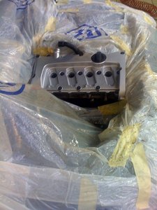

    Вот фото, как грязь летела в разные стороны
    2) Технический.
    Отвалившаяся грязь тут же забила куллер масла (по маслоканалам). Ну как без этого! Вот езжу, жду, пока прочухается (и прочухается ли вообще, т.к. неизвество чем там именно забилось и может ли это растворить Мотюль). Пока проехал 450км. Вроде (вроде!) куллер потихоньку оживает. (Можно, конечно, заменить - но не спортивно!)
    Плюсы.
    Главные будут когда куллер очухается.
    Пока такие:
    1) мотор стал ещё тише работать, заметно
    2) стал легче крутиться, как на новой машине. Похоже отмылась грязь с вращающихся частей, которая вызывала лёгкий дисбаланс. (Замечали, нажимаете на газ, а мотор немного по-разному подколбашивает, на разных оборотах, как дисбалан колёс? Слегка. Так вот теперь этого нет.)
    3) Холодный завод. Супер. Как горячий. Никаких особенных посторонних звуков НЕТ!
    Мелочи жизни.
    1) Сдохла одна катушка - была уже при смерти!
    2) Контакт у датчика температуры и уровня масла нарушился: спрей для контактов в разъём = ОК.
    Нас читают профессионалы?
    Сплю и мечтаю найти все мануалы Вага по использованию этой жижей, примерно TPL 2012099/*. Третий есть (/3).
    Дальше.
    Дальше либо куллер очухается, либо я его заменю (не спортивно). Проверю уровень масла, кстати, пока он в норме. И, как интересовался Andron_AU, будем заниматься катАньем.
    Всех с Новым Годом!
    :beer::beer::beer:

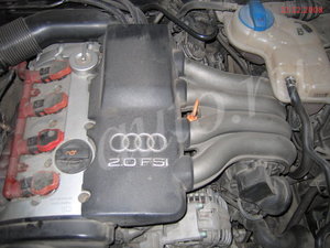

    Наконец фотка ФСИ загрузилась. Что там круглое у выхода на бочёнок?
      39 КБ
      195
  17. repair
    repair Bad e-mail
    27 фев 2008
    765
    VW JETTA V 2006 1.6 Manual
    Ответ: Расход масла на А-4 2.0
    Нет у ФСИ нашего бочонка , посмотрите выложенный мной ССП , там всё наглядно видно . Это ЭТКА сбивет столку , если её посмотреть.
    А круглый выступ - это перепускной клапан (см. ССП , там работа ВКГ и этого клапана подробно описана )

    От нечего делать открыл мотор...
    Вроде не грязная голова:
    А проставка грязная:
    Теперь. через мою проставку макароны отсеивать можно:
    Пробил дырочки в грязной крышке, оттирать лениво:
    Гаец! У меня открученную пробку чуть-чуть присасывает.
