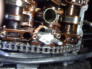

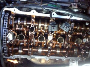

    разбирал намедни 4.2
    менял прокладу клапанной крышки - текла (нет не после промывок:) хотя после них больше)
    это интересно
    фото
    крупнее интересное место...
    Интересное место - цепь+натяжитель+звёздочки.
    Не столько интересны они, сколько их цвет и пробег.
    Они были заменены примерно 50ткм назад, т.е. 25% от общего пробега. А ведь чистые - т.е. совсем.
    Это интересно.
    Уже в те поры я использовал СЛХ-3. Т.е., в принципе, это говорит, что если не пытаться поставить рекорд пробега на одном масле, то СЛХ-3 ведёт себя достаточно сносно в плане грязи: либо не оставляет её, либо оставляет легко отмывающуюся. (Правда это не повод его использовать, т.к. сам он дохнет достаточно быстро)
    Да, тут хочу вот ещё что сказать. Когда меня спрашивают, что такое чистый мотор, то это вот так, как выглядят цепь, натяжитель и звёздочки. А вот всё остальное - грязное.
    То, что там налёт - думаю это совместимо с жизнью мотора. А вот приглядитесь - чёрные пятна видите? Это твёрдые отложения, т.е. сажа, т.е. высокотемпературная грязь. По их неравномерности, вы можете заметить, что таки Мотюль моет, и моёт быстро, меньше 4 ткм в сумме + одна промывка Мотюль. (Правда было несколько других ранее.)
    Ещё интересно.
    Я фото не сделал, т.к. по нему всё равно было бы сложно что-то понять.
    Сама крышка. Она там просто магнивая и без металлического щитка перед ней.
    Вот на ней тоже местами пока остался налёт. Типа сажа.
    Но он очень интересно выглядел: по краям пятен он начал как бы пузыриться такими волнами что ли, т.е. отмываться. Я попробовал отверткой скрести - да, там, где запузырился - совершенно мягкий, прям стирается, в центре ещё (пока :) ) твёрдый, такой, что фиг отвёрткой сдерёшь.
    Ещё прикол, там где отмылось открылась картина "железом" на последствия использования ферроцена. Ну т.е. банальная наимельчайше-десперсная ржа. Это ещё один повод менять масло по-чаще :) Пока вся ржа не вымоется. (даже если лить Лукойл :) ) Она увеличивает механический износ мотора.
    Ну надеюсь скоро и она отвалиться, отвёрткой скребётся легко :rock:
    Да, ужасное случилось. Потек задний сальник КВ. Не потек, а сопливится, т.е. между отпотело и капает. Ну где-то на каком-то этапе какой-то промывки. Надо менять.
    Но, справедливости ради, надо отметить, что передний сальник КВ уже был заменён, т.к. отпотевал... 100ткм назад. ;-)
