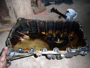

    маловероятно ... слив масла в поддоне представляет собой пластмассовую трубку, котрая практически до дна достает, когда мне снимали поддон ее откручивали, так как она не давала снять крышку картера

    #6233 Ligal, 13 ноя 2008
    Ответ: Расход масла на А-4 2.0
    я тоже ЦПГ и колпачки не трогал... но в неисправность этих частей я не верю
    з.ы. дополнение к предыдущему своему посту - на фотке красной стрелкой пластмассовая трубка слива(она прямоугольной формы) зеленой указано примерное ее местонахождение относительно поддона
    з.з.ы. 317:drunk2:

  14. michфуд
    michфуд Старожил
    12 окт 2005
    15.243
    A4 8E 2,0 01
    да видел я... раз в выпуске сухо - можно забыть :[:]||||||
