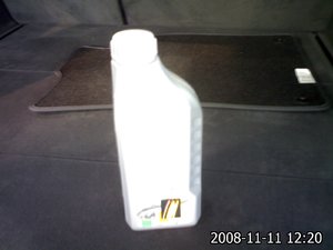

    вчера кстати у официалов был - в новых машинках в багажнике по литровику масла уже припасено :D
    фирменного аудюшного LL3 504.00
    фотка правда плохо вышла :)

    :rofl: :rofl::rofl: возвращение альта?:uhoh:
