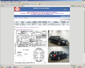

    >Дайте ссылку , где можно почитать или пообщаться с теми "многими , альты которых не кушают или кушают умеренно "
    Вэлкам к нам в Россию, в Краснодаре есть ALT (я его и привозил) в который владелец пока ещё не доливал масло (тьфу-тьфу), лейка не загорается, уровень стоит как вкопанный.
    Но есть пара моментов, малый пробег по Японии (пришёл сюда с пробегом 24тыс. 100км, я кидал уже его аукционник) и сверхмалый пока пробег по России, пока рано делать выводы.
    Через месяц придёт ещё один пепелац (ALT) с Японии, но с уже большим пробегом 76тыс361км, заодно и узнаем, насколько будет зависеть расход в зависимости от пробега и эксплуатации.
    P.S. Моё имхо (причины расхода масла) специфичность конструкции ALT+неправильная первоначальная обкатка=повышенный расход
    за темой слежу внимательно, на, к сожалению, пока помочь советами не могу:very_cool:
