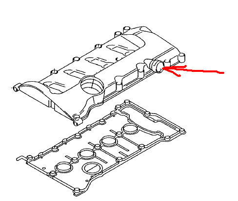

    Смотрел систему отвода картерных газов. Получается что ни в одной точке у нашего Альта нет маслоуловителя... Еще один вопрос: в кулер откуда поступает ОЖ? из блока или по патрубку? Отвод ОЖ вроде по патрубку...
    З.Ы. И кто писал что на наших дрыгателях нет фарсунки масла для охлаждения поршней? (06B 103 154 - 4шт.)... Так что маслу ох как там горячо...

    Смешно ему... Как самому осведомленному в новостьях... вопрос: как устроена крышка клапанная и куда выводит (откуда) канал, что соеденятся с бочонком?

    даже на пару страниц назад и мою ссылку где есть фотки крышки и пр?
