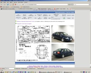

    з.ы. я слежу за расходом масла на А4 2004 из Японии, пока его нет (но блин и пробег у авто практически не растёт, нынешний владелец в год накатывает АЖ 12тыс.км. судя по его пробегам на его предыдущих авто, кстати тоже ауди :)

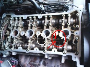

    Разные отливы я стрелками показал...

    да не - просто снято под разными углами...
    и у твоего такой вид что масла там никогда не было :)

    Ага и бензина тоже уже 120 тыс. (бедный машин)...
    Углы углами, обрати внимание на глубины выемки...
