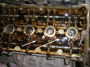

    При установке стоит обратить внимание , я думаю , на 4 дырки около заливного отверстия в прокладке клапанной крышки (см. на фото). У меня , если снять пробку , когда работает движок , вылетают мелкие капельки масла и их разбрызгивает распредвал кулачками , как раз под этими дырками. Я думаю , надо что-то смастерить около этих 4 дырок , чтобы масло если бы и вылетало , но сразу стекало в нижние дырки , под заливным отверстием . Или эти 4 дырки вообще заглушить ?

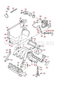

    про флейту согласен ... пока мотор был разобран я ее вытащил, почистил(была в масле и грязи) поставил назад и мотор стал работать значительно тише, заодно нашел 2 рваных шланга(на схеме 47,48)

    народ - я не вкурю - что собственно называется флейтой и как ее чистить? это вы про привод заслонки чтоли?

    Длинная колбаса у детали № 4 . Она отделяется от вакуумника , но вот отдельно , блин , не продается.

    на схеме в предыдущем моем посте посте под №4 привод заслонки впуска вроде называется

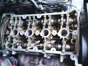

    Michфуд привет! У тя какого года двс? А то я все больше утверждаюсь в своих подозрениях, что ГБЦ у нас у всех разные...
