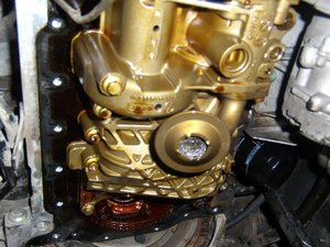

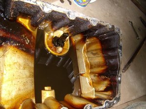

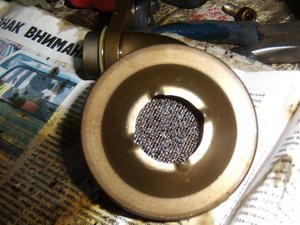

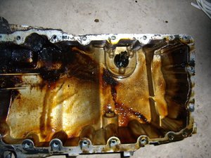

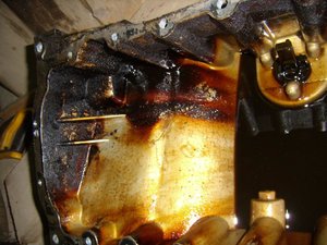

    на выходных снимали поддон двигателя на моем АЛТе... надо заметить что процедуру снятия поддона можно приравнять к подвигу... пришлось вывешивать двигатель, откручивать подрамник... сетка маслоприемника была практически забита полностью, поддон весь в грязи ...

    кстати о звуке при заводке на холодную... у меня до проблем с давлением звук был 1-2 ссекунды, потом интервал увеличился и гидрики стучали уже около 5-7 сек(сетка забилась и масло долго добиралось до них) после снятия поддона и прочистки сетки стук продолжается 1-2 сек... так что имейте в виду
