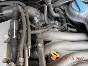

    Здорова, мужики! Имею авто с движком ALT и, соответственно, те же проблемы. Читаю форум уже месяца 2 - очень интересно, хотя не всегда все понятно. Хочу задать вопрос. Хотел заколхозить губку (интересно, а что даст это мне?) и обнаружил следующие косяки:
    1. По стрелке трубка у патрубка тройника сломана и замотана изолентой. Фото 1.
    2. Эта самая трубка уходит куда-то внутрь и заканчивается на движке чем -то вроде груши. Фото 2. Так вот эта груша у меня никак не закреплена и болтается как кое что в проруби.
    Чем это может грозить и надо-ли срочно все бросать и мчаться в сервис?

    У меня такие же проблемы были.Просто этот пластиковый патрубок у тебя разъело маслом. Судя по всему у тебя здорово хавает. У меня жрал 1 литр на 300 км, но патрубок был только сверху сломан и нарощен куском резиновогл шланга. Страшного ничего нет, кроме подсоса воздуха во впускной коллектор. Я бы тебе рекомендовал заняться переборкой движка.Так как при большом расходе масла губкой не поможешь.

    У меня с губками расход вырос до 0.5л на 600 км (был 0.5 на 800-850).

    Все же , по моим наблюдениям , " колхоз " губок в бочонок не есть гут , да это и не было панецеей с самого начала . Расход только увеличивается. Скорее всего довольно много масла оседает на них и за счет этого оно как-то засасывается в ВКГ. Не стоит " колхозить " губку и в лабиринт крышки , он должен сам выполнять свою функцию . Посмотрел на днях на фото прокладки и крышки и по ним видно , что масло у нас вроде лезет через 4 дырки около заливной горловины , по остальным оно только стекает . Если открыть заливную крышку , то видно , что масло около стока много.
