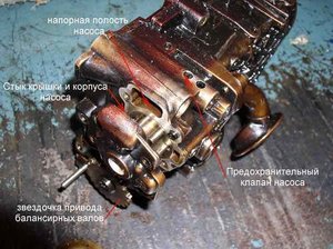

  8. Andron_AU
    Andron_AU Bad e-mail
    2 авг 2007
    874
    80-В4,A4-В5,6,8
    Ответ: Расход масла на А-4 2.0
    Короче суть такая, в алюминиевой (силуминовой) полости подпружиненный стальной шарик при каких-то не благоприятных моментах (умора) он делает на стенках цилиндра (силумин - алумин) задиры и не шарахается как положено...
    Т.е. клапан перестает работать (в смысле штатного режима, а живет своей жизнью)...

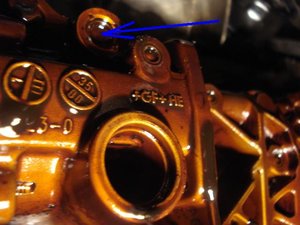

    вот помоему за етой стрелкой находится етот клапан перепускной. кто знает как открутить заглушку?
    интерестно, а он мог какнибуд залипнуть в приоткрытом состоянии? и постоянно спускать сколькото масла?

    насколько я знаю, клапан там один - на 7атм... вряд ли... начнет стравливать - если на ХХ - лампа давления сработает, если на оборотах - да там что 5атм, что 7атм, имхо разница не велика... мне так кажется.

    Похоже это твой случай... (не хотелось бы), фотки по случаю переборки АЛТ у которого не было давления масла, два раза разбирали пока нашли етот клапан, как причину, хотя кто знает но лучше быть подготовленным...

    ну а вылечили как?
    тудаже ведь запчастей нет! или вчём там именно проблема была, что канал выработан был?
