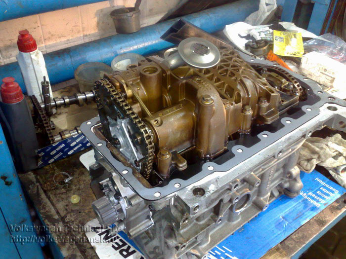

    Я предположительно нашел, где грязи грамм 100 может накапливаться.
    Видите штуку ребристую, которая закрывает балансиры. Если там слива нет, я не вижу, но в руках не держал, то там будет скапливаться битумноподобная грязь, а потом, когда весь блок балансиров прогреется, а надо надо время, причем много, приходить в движение. И, соответственно, просто так при замене масла она сливаться не будет.
    И ещё грамм 100 по всяким Z-подобным сливам и в подоне, там тоже полость дурацкая есть...
