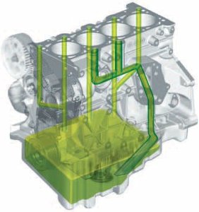

    Ответ: Расход масла на А-4 2.0
    во, на картинке:
    видишь за мотором хрень в виде алюминевого профиля под углом 45град торчит? я вот думал, что это что-то на верстаке лежит - нет это слив масла с головы с стороны впуска.... :mad::mad::mad:
    вот ещё, дырки к ней - много грязи
    дальше весело, смотрим на блок
    справа впуск, дырки - меджу 1-2, 2-3 цилиндрами.
    а труба идет от 3-4 цилиндра. как так, а вот смотрите
    стекает слева, потом некая полость, насколько можно судить, горизонтальная и вытекает уже где-то между 3-4 цилиндром.
    А вот как видит это Ваг.
    Мест для грязи там, конечно, достаточно...

    S6/09, 320dx/15
    единственно, что пока напрягает в мотюле - на трассе тепло становится, в городе - отлично, на трассе тепло...
    какого ху интересно?
    набодяжить назад а -47С??? счаз -35-37...
    Сегодня новоую крышку с прокладкой получил - дырок там 14х6мм + одна раза в два больше...
