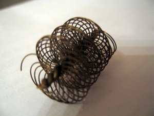

    Вот фото ершика от тазов
      24,4 КБ

    Ответ: Расход масла на А-4 2.0
    Я менял, тока муфту выбросил.
    Кстати, после колхоза с губкой мне кажется двигатель работает как то по-другому. Более шумно, но машина прибавила в динамике и эластичности разгона, существенно меньше тупит прогретая. Вчера проехал по трассе, потом немного по городу, в сумме километров 100, приехав домой прежде всего открыл капот и отвернул маслозаливную крышку. И... там не было дымка. А обычно был, странно. На всякий случай завтра куплю очередной литр маслица (ща езжу на Shell Ultra Extra 5W-30).
