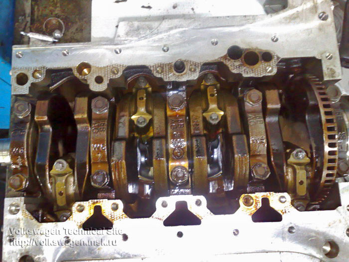

    Теперь позвольте мне вставить любимую фотографию ремонта АЛЬТа:
    Грязно? Да.
    Имеет ли какое-то значение эта грязь? Представьте, что перед вами труба с горячей водой, одна часть покрашена, другая нет. За какую часть браться горячее? Ествественно за некрашенную. А что такое этот налёт в картере? Это высокотемпературные отложения, то есть лак + сажа. Лак + сажа хорошо проводят тепло? Нет.
    Нюансы.
    Казалось бы площадь картера большая, а отложения видны только местами? И некоторые места даже вроде чистые... КВ быстро крутиться, шатуны ходят вверх-вниз, гребенка импульсного датчика положения КВ дует... (тут уместно вспомнить про балансиры, которые тоже крутяться "будь здоров") Все эти движения приводят к тому, что в картере воздух циркулирует, причем быстро, это увеличивает эффективность охлаждения паров в разы. Но если те места поверхности картера, где в реальности масло охлаждается (на самом деле это те места на блоке, где черная грязь, см. фото выше) покрыты слоем лака/сажи, ни о каком увеличении эффективности говорить нельзя, да ровно как и самом охлаждении.
    Следующий нюанс.
