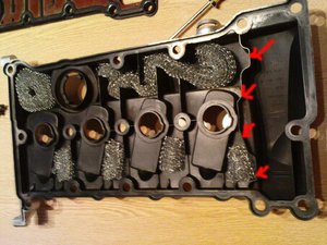

    я к тому, что там где вы наложили ершиков - вероятнее всего и потока газов-то нет, т.к. единственный способ попадания газов в клапанную крышку - дырка у маслозаливной горловины (небольшая) и вроде 2 масенькие дырочки, а прямо напротив выводной трубки - отверстие здоровенное, где вращается цепь привода распредвалов - имхо такое что через эту дыру проходит 90% картерных газов, причем цепь наверняка смазывается какой-нибудь прыскалкой и с нее газами стягивает масло, к-е летит прямиком в выводную трубку, т.е. ершики не там стоят где надо :)
    я тут стрелочками подрисовал - имхо там где зеленая - основной поток идет
      65,5 КБ
      163

    #4733 Andron_AU, 20 авг 2008
    Ответ: Расход масла на А-4 2.0
    Не понятно как оно перелезет забор (показан красным), это ж разные отсеки и причем не сообщающиеся...
      100,2 КБ
      116
  14. michфуд
    michфуд Старожил
    12 окт 2005
    15.243
    A4 8E 2,0 01
    #4734 michфуд, 20 авг 2008
    дык там дырка
      65,7 КБ
      123

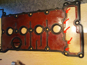

  16. Andron_AU
    Andron_AU Bad e-mail
    2 авг 2007
    874
    80-В4,A4-В5,6,8
    Не убивайте меня..... (красным где на уплотнителе следы от ребра)
      89,2 КБ
      436
  17. michфуд
    michфуд Старожил
    12 окт 2005
    15.243
    A4 8E 2,0 01
    я обвел красным квадратом на последней фотке - дырка в крышке самой

  19. Andron_AU
    2 авг 2007
    874
    80-В4,A4-В5,6,8
    Коллега извините может на фотке она и есть, но в натуре ее нет...
