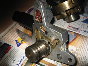

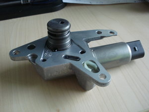

    Канавки эти , может от колец там нарезались ?
    У меня есть такая инфа , что этот клапан довольно трудно вынуть из движка из-за колец на нем . И если внаглую вытаскивать ,то ломаются эти кольца и они отдельно не поставляются , а идут с какой-то деталью в комплекте .
    Не совсем понятно , где у нового клапана кольцо ?

    Да, от этих колец. Попробуй поискать, кажется Максива давал фотки - в любом случае, относительно недавно было это...
