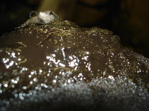

    я вчера 2 часа ждал козявок :)
    Козявки - это вот то, что ТОЧНО образуется при использовании Кастрол СЛХ1,2. Вопрос как-то был "а чем плохо"? Плохо вот таким коксом. СЛХ3 максимум можно упрекнуть в жидкой, битумно-подобной грязи, да и то - непонятно, это накопилось ИЛИ образовалось только что....

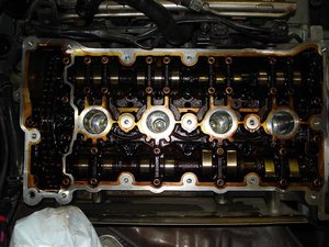

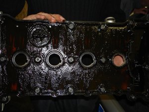

    Вот пара фоток с бошки. Я думаю в картере было тоже самое.
    Через 2500км заменю масло на 10w60 и поставлю филтр здоровенный :D больше вариантов нет :(
    У 10w60 вязкость при 100 градусах 25,1 мм2/с а у 0w30 при тойже температуре только 11,8мм2/с
    Такчто давление строго должно вырости :D

    ужос-ужос....
    Слушай, а что у тебя было МЕЖДУ самой клапанной крышкой и металлической перегородкой, которая видна на первом фото? В смысле грязи...

    Она не металлическая, а как из текстолита сделанна, кстати на удивление дешёвенкая, гдето 20 еуро стоила (Я её новую купил), на ней было достаточно чисто, толко маленкие дырки для стока были полностю забиты, а фотка сделанна с нижней стороны етой крышки. Там вообшем всё в грязи, сейчас чут отмылось, но и то толко где масло постоянно попадает, единственный вариант ето всё полностю разбирать и в горячем растворе отмывать.
    По конструкции никаких каналов сверху не было, просто ровная поверхност с уплотнителной резинкой под болты и по контуру.

    Ты такой счаз интересный пост написал !
    Получается, с полностью неработающей вентиляцией картера через клапанную крышку, а только с работающей нижней частью, через толстую трубу, расход как раз и бывает как у всех 0.5/1ткм...
    Ту есть о чём подумать.
    По перегородке - ты путаешь, смотри, я разбирал это хозяйство:
    http://audi-club.ru/forum/showthread.php?p=2457019#post2457019
    Хотя, глядя на твой экземпляр - я понимаю, что у меня там все сказочно хорошо! Мичфуд был прав :)
    Да, по перегородке - она именно железная, смотри на заливную дырку для масло - кмк, такое из текстолита не выбьешь...

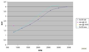

    Вот график давления до и после процедуры чистки и замены фильтра, заодно и минимумы давлений.

    окуел от фото крышки и головки - у меня НАМНОГО чище там все, а точнее совсем чисто.
