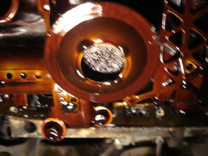

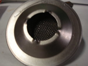

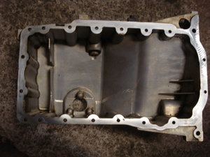

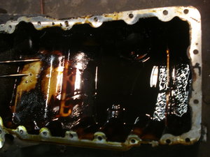

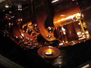

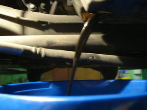

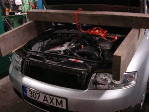

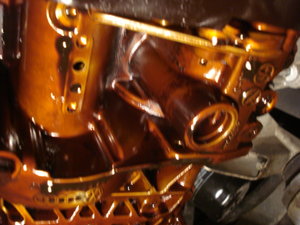

    Вообщем засел я в сервисе в 9 вечера и пришёл домой обратно в 10 утра :)
    Я вложил несколко фоток с процесса. Вообшем снял поддон, почистил его и маслозаборник, причём оба были достаточно чистыми (на поддоне было пригоревшее масло).
    Основной гемор был с выкручиванием 17-го и 18-го болтов(см мануал Ельзы) для удобства надо поставит на передачу и прокручивая оба колесаповернут маховик, на нём есть в одном месте вырез, а так очен белеьно выкручиват, так как болты на половину закрыты ( ельза кстати ни слова про ето не сказала).
    И обязательно отключайте впускную трубу от двигателя, а то гофра разорвётся, не спрашивайте откуда я ето знаю :)
    Заодно заменил регулятор фаз, результат 0, также шумит. Но ехать стала реално подругому и после выключения зажигания давление не падает так быстро и долго времай держит остаточно маленькое давление.
    Я вот чего не пойму, почему в ручку кпп маленкая вибрация передаётся??? В двиге вед все вибрации етими валами должны убираться? И самое что интерестно, что пока масло не до конца прогрелос и давление было выше 2атм всёравно шумело также как и при 1,3атм на прогретом масле, тоесть вопрос А ЧТОЖЕ ШУМИТ ТО ТАК НАХ?
    На парковке рядом припарковался такойже АЛТ, так ***** он когда завёлся толко ремнями шелестел :( а етот конкретно тарахтит :(

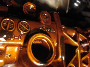

  8. KatZ
    KatZ Bad e-mail
    21 дек 2006
    428
    A4/B6 2.x '01
    Ответ: Расход масла на А-4 2.0
    Вот ешё парочка фоток.
    Такчто если кто заинтересуется данной процедурой, то спрашывайте, расскажу о подводных камях :))
    Масло юзаю Хадо 0-30, оно само по себе тёмное, а то что вылилос из двигателя могло повергнут в шок, но отмывает оно не плохо, кстати, когда заливал обратно, то пролил масло через красочный фильтр, на нём почти ничеог не осталось, так пара козявок и всё :)
    Я вот чего не понял, та ето на помпе ( на фотке чётко видно) каоето отверсти, которое строго вниз идёт рядом с маслозаборной трубкой, кто занет что за хренотен? Кстати, тот кто менял масляный насос в сборе, он у тебя на руках? может разбирёш отсек самого насоса и выкиниш фотки?

  10. michфуд
    michфуд Старожил
    12 окт 2005
    15.243
    A4 8E 2,0 01
    ленточка красненькая - веселенькая :)
  11. rft
    rft Старожил
    22 янв 2007
    7.580
    a4-2.0 q5-2.0t
    да, на фоне балок, ленточка- как шнурки на ботинках выглядит.....

  13. KatZ
    KatZ Bad e-mail
    21 дек 2006
    428
    A4/B6 2.x '01
    2 michфуд & rtf
    Шнурок действително исползую чтобы крепит сумки из магазина продоволственного :)))) Но вудерживает 400кг и крючки на нём солидныэ были, вот и исползовал такой ;)

    Да, ИМХО, сетка у тебя была чистая. В поддоне, конечно, Кака.

    Заборник действително был чистый, почти. Промывку лью при каждой замене масла, причём и масло само имеет очен хорошие моющие свойства. Я забыл сфоткат его цвет, но масло было похоже по цвету на говно в сельском сортире :D
