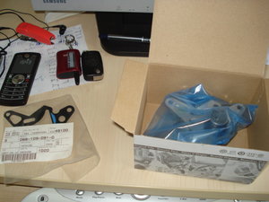

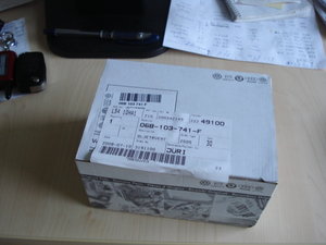

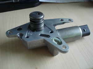

  20. KatZ
    KatZ Bad e-mail
    21 дек 2006
    428
    A4/B6 2.x '01
    Ответ: Расход масла на А-4 2.0
    Вот наконецто пришёл мой регулятор, вложил несколько фоток. Заодно взял и прокладочку новую.
    Сегодня пойду картер снимать и чистит всю ету поеботу. Сцуко забыл фильтр новый купить, надо сново ехать к диллеру.
