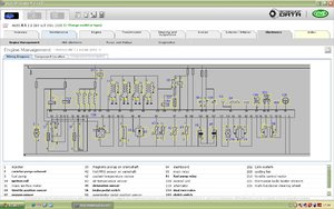

    Кстати, сорри за оффтопик, ни у кого нет схемы подключения блока управления (с указанием контактов)?

    Автодаты нет ? Там должно быть . Если не найдешь , то я могу найти только завтра к вечеру . Речь идет о ECU движка ?

    Нет, нету.
    Да, ECU. Буду очень признателен, если найдешь. Полдня уже убил на поиск в инете, звонил в пару знакомых сервисов - нету. Официалы не дают по понятным причинам. А схема нужна чтобы подключить эмулятор лямбда-зонда (подключить эмулятор со стороны лямбды не получается - дофига разбирать надо)

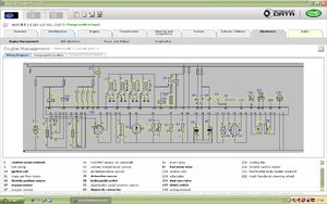

    Как и обещал , выкладываю. Две картинки потому , что не видно внизу в перечне всей обвески ЭКУ .
      174,3 КБ
      157
      172 КБ
      125
    1 человеку нравится это.

    Спасибо и огромный респект :)
