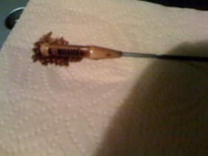

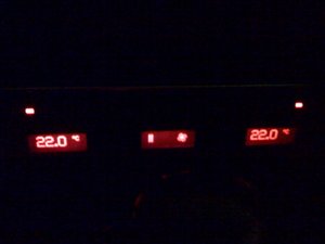

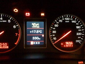

    #4279 gosy97, 19 июн 2008
    Ответ: Расход масла на А-4 2.0
    буду краток
    (расход 0, клима 22С, лампа сработала)
    в принципе - нормально.
    лампа сработала где-то 950км, по трассе, хм, надо еще подумать будет...
    тут надо сказать, как ездит мой бета-тестер, она двигло не крутит, но езда нервная в плане оборотов. Т.е. в какой-то момент грязь забилась, а т.к. она на газ не давит - прошло какое-то время, пока она вывалилась ну и... далее по тексту - пар, сработал датчик.
    Да. Пока не идеал, т.к. надо в не зависимости от стиля езды.
    Теперь стоит дилемма - сначала махнуть трубы от Паси и поездить на старом масле (сколько?) или же сделать (как я и хотел) промывку мотора и сменить масло??? надо подумать. И на сколько набодяжить ОЖ???
    Пока закажу трубы.
