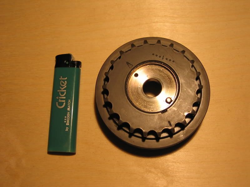

    Я поменял регулятор фаз. Вот небольшой отчет.

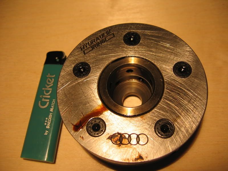

    Внешний вид регулятора фаз. Вид со стороны "звездочки".
    Регулятор фаз. Вид с обратной стороны.

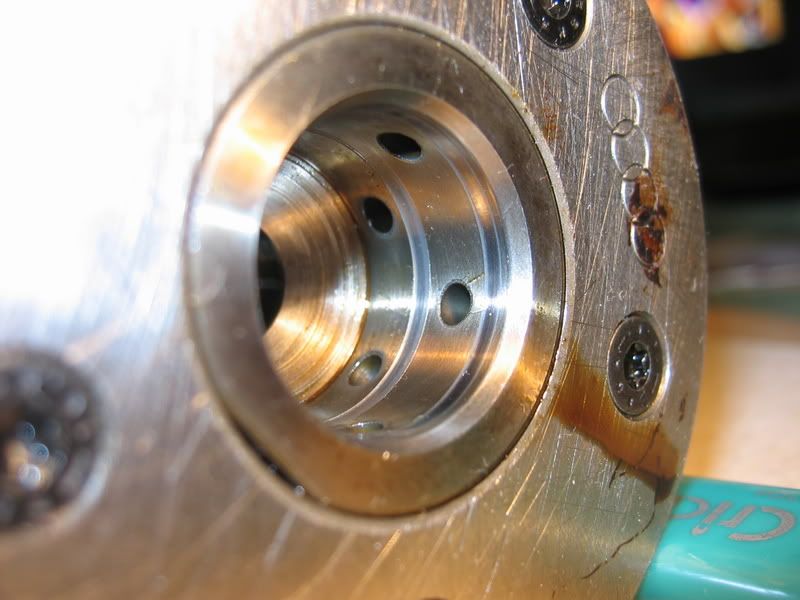

    Вид внутренней поверхности регулятора. Хорошо видны проточки металла в двух местах - кольцеобразной формы.

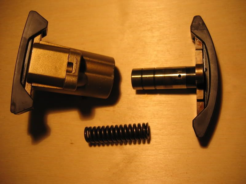

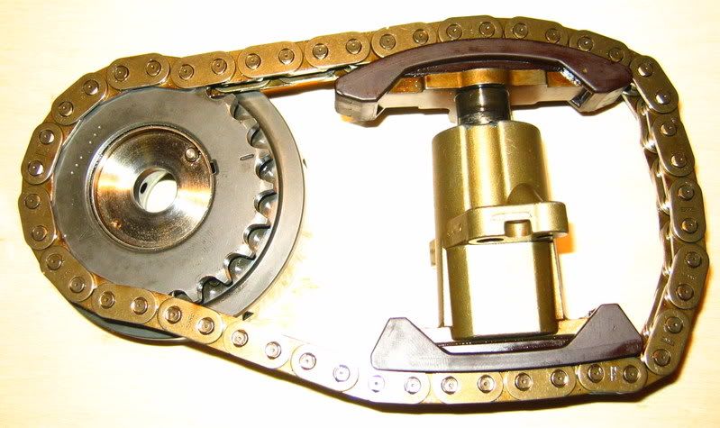

    Общий вид натяжителя цепи.

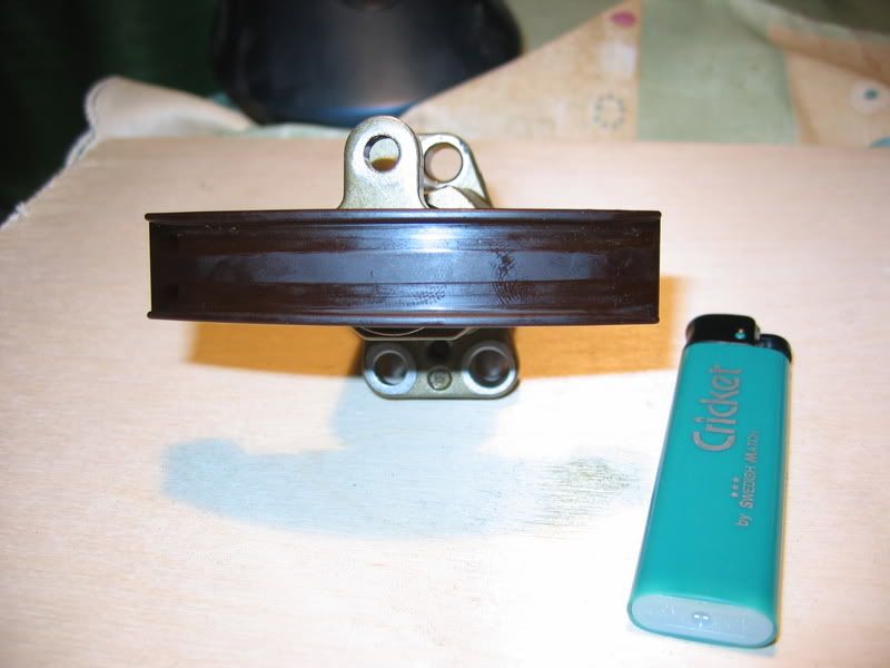

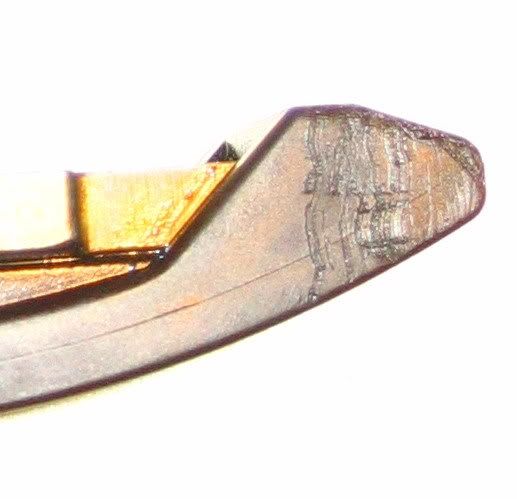

    Стоит обратить внимание на нижнюю часть натяжителя:
    Эта же деталь - ближе.

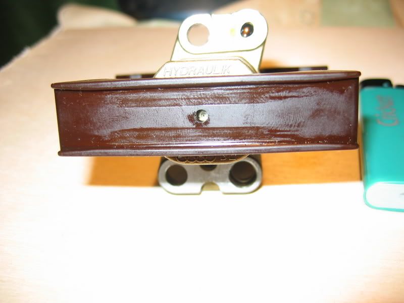

    Рабочая поверхность натяжителя
    Вторая рабочая поверхность натяжителя

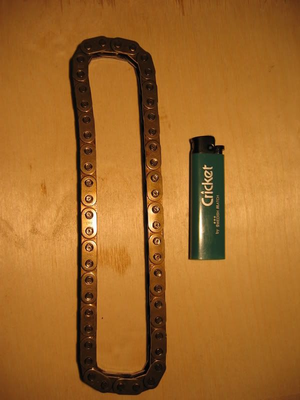

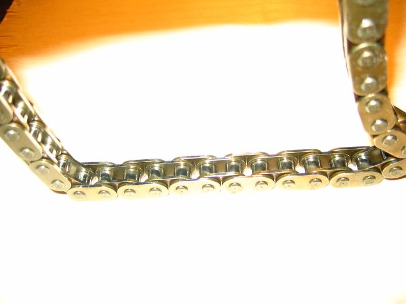

    Общий вид цепи
    Состояние цепи

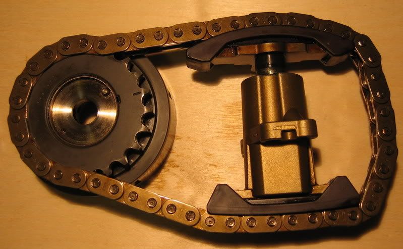

    Общий вид регулятора фаз, натяжителя цепи и самой цепи в разном освещении:

    1. Цепь не имеет явных повреждений. Была заменена ввиду изменившихся линейных размеров (удлинение)
    2. Повреждение внутренней поверхности регулятора фаз. Выборка металла кольцеобразной формы. Восстановлению не подлежит.
    3. Натяжитель цепи. Имеет повреждение по боковому краю одной из рабочих плоскостей. Быд заменен вследствие его общей "разболтанности" - со слов официалов.
    Общая стоимость проекта у официалов составила 30500 р.

    Можешь регулятор фаз разобрать и сфоткать его изнутри со всеми дивайсами которые внутри находятся?

    кстати судя по фоткам (а это уже второй регулятор выложенный здесь) лезть в него просто так (без замены деталей) смысла не имеет - а я все мечтал его "вылечить" :(

    стучит цепь - т.к. масло стекает за время стоянки, и думаю что регулятор не работает вообще, т.к. кольца наверняка залегли в канавки и поршень не двигается вообще.
