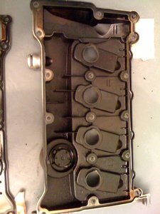

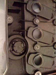

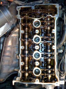

    Моё вскрытие и мытьё клапанной крышки.
    Фотки, конечно, не передают всего...
    Снял крышку:
    ну так - достаточно чисто, правда там, куда масло стекает много грязи....
    цвет РВ радует, СЛХ-3.
    Крышка на первый взгляд тоже жива:
    Желтый СЛХ-3 + немного красного от прежних масел...
    Отделяем железный щиток от собственно крыхи...
    ниче, хотя цвет уже радует меньше, оно и понятно там душа из масла уже нет - грязи чуть более...
    А вот дальше изучаем пластиковую крыху
    ну вроде ниче, но, погодите, чегой-то там возле заливной головины?
    продолжение следует...

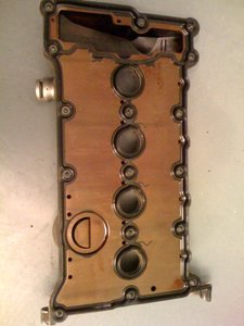

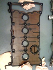

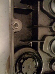

    продолжаем...
    А вот фотки крыхи поближе....
    Бархатиться и переливается цветом битума? Ога...
    Т.е. грязи не очень много, для ВКГ - вообще без разницы, но она откисает постепенно и отваливается.....
    Ну вот, типа помыл более-менее...
    Видна разница.
    Вообще, пластик крыхи черный, но там где вы видите черный - это отмыто не до конца.
    Красное - это железо, вероятнее всего, ферроцен из бензина :(
    Ну вот так...

    обратите внимание:
    возле верхней дырки под свечку, правее - полоски/дорожки. Это маленькие кусочки отвалившейся сажи...
