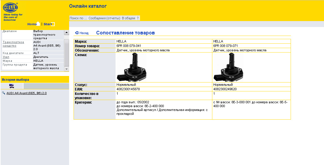

    колличеста масла то в норме, а вот по параметры определения... НЕ В НОРМЕ... вот он наш датчик
    http://www.hella.com/toc/ru/0000L2KRwRxj_boS81Lt9Zhw6pl:-1.srv?view=VIndexFramesetJsp
    номер по каталогу - 6PR 008 079-041
    Прошу заметить, что он устанавливался на ВАГ + Форд + Порш и с 98 года по н/в... Это, надеюсь, подтверждает отсутствие каких либо разниц в датчиках. Весь ряд ВАГа использует этот датчик. Проблема в тонких настройках определения, что = соблюдение норм по режиму температур масла и ОЖ... (о чем говорилось высше)...
    Уточнение:
    Было два датчика... и сразу вопрос что же изменилось?
