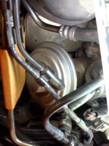

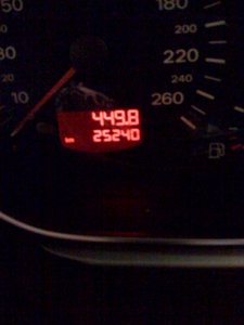

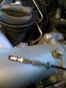

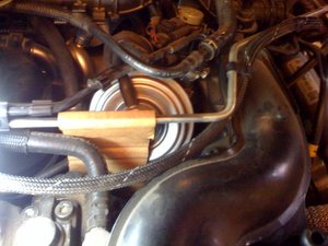

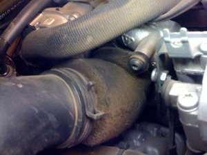

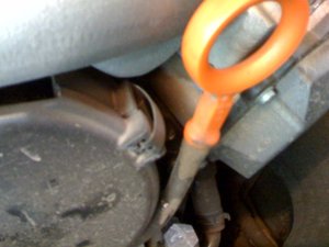

    Мотор BUG, 25ткм.
    Верящим в железячно/втулочно/резинковые проблемы.
    (достали уже :) )
    Дано.
    Новая Аудь, чуть больше года. 3.0 tdi, пробег 25ткм. Обкатка была выполнена строго по инструкции завода-изготовителя. В дальнейшем машина эксплуатировалась более чем щадяще.
    Проблема.
    Дизелит на ХХ (трясёт-шумит заметно больше, чем новая), хуже рулиться, хуже тормозит.
    Смотрим, что случилось. В картинках.
    Пробег.
    Масло на остывшей машине - чуть более минимума: оно блестит на картинке. Точно не скажу, но итого с 15ткм до 25ткм сожрано около литра масла(!!!). 100гр/1ткм. После первого ТО...
    Масло парит в картере и мало разряжения во впуске - итог: потеет маслощуп.
    Аналогично: потеет голова (вторая вроде нет).
    Место входа ВКГ во впуск. До турбины(!!!) Масло даже снаружи. Внутри, уж придёться поверить на слово, т.к. сразу я не сфоткал, а сейчас его уже там меньше, да и лень впуск снимать;) Так вот внутри - плавает масло.
    Напоминаю - новая машина, 25ткм. 1 ТО.
    продолжение в следущем посте.

  11. gosy97
    gosy97 Печенег
    2 май 2007
    4.642
    S6/09, 320dx/15
    далее...

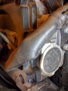

    Диллер залил
    Shell Helix Ultra VX SAE 5W-30
    http://sap.net.ru/cat?lid=66&itid=9344
    Как написано 7 постами выше - не лучший выбор ;)
    Лампа-масленка не срабатывала не разу.
    Терерь в межсервис BUG будет ездить вот так:
    Это вид спереди.
    Это вид сзади, узнаёте?
    Результат - пока посмотрим, но вроде сразу полегчало ему.
    Теперь пояснения ТОМУ, КОМУ ЕЩЁ НУЖНЫ КАКИЕ-ТО ПОЯСНЕНИЯ.
    ЭТО СОВЕРШЕННО ДРУГОЙ МОТОР, ЧУГУННЫЙ, ДИЗЕЛЬНЫЙ СО СТЕПЕНЬЮ СЖАТИЯ В ДВА РАЗА БОЛЬШЕ, ЧЕМ В АЛТЕ. С НЕПОСРЕДСТВЕННЫМ ВПРЫСКОМ. ЭКСПЛУАТИРУЕМЫЙ СОВЕРШЕННО БЕРЕЖНО. ТО ЕСТЬ ТАМ НЕТ ОБЩИХ МЕХАНИЧЕСКИХ ДЕТАЛЕЙ С АЛЬТОМ. НИ КОЛЕЦ. НИ ПОРШНЕЙ. НИ ВТУЛОК. НИ МСК. НИЧЕГО ОБЩЕГО ВООБЩЕ, КРОМЕ ОХЛАДИТЕЛЯ МАСЛА, ДА И ТО ОН ТАМ ДРУГОЙ.
    И ВОТ НЕ НАДО РАССКАЗЫВАТЬ - ЧТО МАШИНЕ УЖЕ ГОД. ЭТО СЛУЧИЛОСЬ НЕ ВЧЕРА.
    КАКОГО СОБСТВЕННО ХЕРА НОВЫЙ ДИЗЕЛЬ ВАГА, КОТОРЫЙ ДОЛЖЕН ХОДИТЬ ПО 500ТЫС КАК С КУСТА ГОНИТ МАСЛО В ТАКИХ КОЛИЧЕСТВАХ ВО ВПУСК ПОСЛЕ ПЕРВОГО ЖЕ ТО???
    МОЖЕТ ЭТО НОРМАЛЬНО? ТАМ ЕГР. МАСЛО ВО ВПУСКЕ + ЕГР (ЭТО КОГДА САЖА ИЗ ВЫХЛОПА ПОДМЕШИВАЕТСЯ ВО ВПУСК) - ЭТО СМЕРТЬ СМЕСЕВКЕ. Т.Е. ОНО УЖЕ ЕХАТЬ НЕ БУДЕТ В ПРИНЦИПЕ. ЗАТО ДЫМИТЬ БУДЕТ ОЧЕНЬ ХОРОШО.
    вот так.
    Большой привет Ингольштадту.

  14. Vet
    Vet Участник форума
    27 июл 2006
    403
    A4/B8FL 1.8 CJEB
    #3954 Vet, 26 май 2008
    Ответ: Мотор BUG, 25ткм.
    Я, конечно извеняюсь за свою "доставучость", но просто интересно, а в что веруете вы лично? Вам человек в разрезе показал использованый маслотеплообменник. Никакой засорености там не наблюдается. Мало того, он его заменил на новый с упаковки! И ему это ни чем не помогло. А вы дальше продолжаете отмывать в нем какую-то мифическую грязь...
    При всем уважении, не пойму к чему в ветке по Альту этот пример? Совсем другой двигатль - естественно совсем "другая песня..." Что 3.0 tdi тоже все поголовно болеют масложором? Или это объчный единичный брак подлежащий гарантийной замене...
