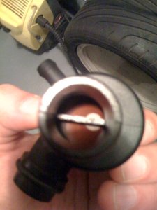

    В маслоотделителе, как вы его назвали (что частично, %% на 5 справедливо) стоит обратный клапан, пропускающий воздух только в направлении от картера в додроссельное пространство. (И в задроссельное (впуск) всегда.)
    Вам видно? :)
      75,2 КБ
      451

    Правильно. Теперь развивая мысль обратим внимание на разницу в диаметре трубок соединяющих даную деталь (которую я нигде и никогда не называл маслоотделителем!) с додроссельным и задроссельным пространством и осознаем, что трубка тонкого диаметра, работающая всегда, расчитана на отвод газов на холостых, а на оборотах повыше включается в работу ее "колега" с значительно большим диаметром. А что происходит в пробке, когда вы раскрутив мотор отпускаете газ, перекрывая дроссель? Помоему очевидно, что некоторое время пока обороты не упадут до холостых вакуум задросселем будет ЗНАЧИТЕЛЬНО привышать вакуум в картере, так как трубка тонкого диаметра справится с выравниванием давлений поопределению не сможет. Ну а разница этих давлений будет способствовать засасыванию масла в камеры сгорания через неплотности в ЦПГ.
    P.S. К стати рассверливая тройник вы часом не увеличивали пропускную способность именно этой тонкой, работающей всегда, магистрали ВКГ?:)

    Добавлю: не из под клапанной крышки, а из КАРТЕРА! Эта трубка одним концом подключается к кронштейну масляного фильтра, другим к сфотканому gosy97 четвернику.
