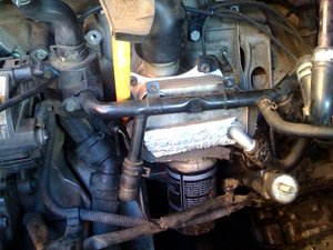

    Силиконовой замаске от Виннс - отказать. Полное фуфло, ничем не помогает, при -20С мотор либо не заведеться, либо развалиться.
    Докладываю подробно в исторической последовательности.
    Где-то пару месяцев назад, перед идеей мыть кронштейн снаружи, я упражнялся с теплообменником. Была (и есть) идея, что там скапливается грязь (внутри). Предпринимал ряд попыток эту грязь оттуда "выгнать". Успехом увенчалась одна: взял полоску утеплителя 42х442 мм, обернул маслотеплообменник вокруг (по торцу), сзади соединить было не с руки - получилась буква "С", если смотреть на него в фас.
    В таком состоянии проехал 100-200 км. Лампа перестала срабатывать каждые 100км. (До этого - как часы раз в 100км). Но начал шалить климат - температура гуляла, в зависимости от скорости движения. И решил, что перестарался и полоску вынул.
    После этого машина прошла прим. 2000км без лампы, без определяемого по щупу жора. Масло было не свежее, где-то 5ткм, но чуть разбавлялось новым, не более 25%.
    Дальше опять начала срабатывать лампа, как часы, раз в 100км, появился жор около 250гр/1ткм. Так машина проехала 1ткм.
    Далее, я помыл кронштейн снаружи, керхером и карбклинером - ничего не изменилось.
    Далее была залита "замазка", было пройдено ок. 120км, лампа сработала на 100км, масло было откачано из картера, фильтр не менялся, залито новое масло в колчестве 3,5 литра. Таким образом в моторе остаалось 10% старого масла, 1% силиконовой замазки и старый фильтр. На цвет получилось как не новое.
    Далее бы сразу же обклеен теплообменник "постоянной" теплоизоляцией, примерно 40%, таким образом:
    Т.е. две полоски: одна сверху, вторая снизу, буквой "u".
    Срабатывание лампы прекратилось сразу же. Жор, определяемый по щупу, тоже.
    На данном этапе пройдено не много - 400км, лампы нет, жора, определяемого по щупу нет (т.е. в сколько нибудь заметных количествах).
    Климат шалит, точнее шалил особенно первые 100км, сейчас меньше. По климе - не понятно, либо у меня подыхает термостат, ему 7 лет - срок, либо темпообменник постоянно живет в режиме - засорился/очистился. Со вторым сложно, вроде есть основания думать, что грязь высокотемпературная, т.е. сажа, а она должна со временем а) отмыться б) осесть в фильтре.
    Продолжаю наблюдения.
    ЗЫ
    Кому хочется попробовать - самое простое взять полоску гофрокартона (упаковка) вырезать 42 мм по ширине, 442 мм или более по длинне, снять бачек ОЖ, засунуть полоску снизу теплообменника, снять разъем с генератора, засунуть туда руку, обернуть полоску вокруг теплообменника, сзади концы неплохо чем-то скрепить. Пока сухо - пойдет, когда пойдут дожди - есть два варианта а) размякнет и приклеется, чем превратиться в постоянное решение б) размякнет, порвётся и улетит.
    Обатите внимание, чтобы материал выдерживал хотя бы 150С, лучше 200С. Т.е. не особо горючий.
    ЗЫ
    Как же замечательно ездит АЛТ, когда не летит масло во впуск - Сказка :p
