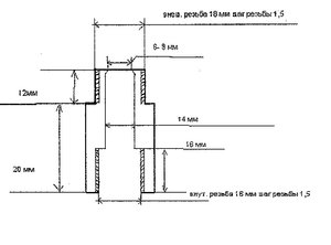

    У меня на машине вскрыли катализатор с низу(как банку консервную), вытряхнули всю керамику, заполнили внутренний объем катализатора проволокой (мачалка) и заварили обратно. Вся операция заняла 1-1,5 часа и 1500 р. А второй зонд должен обманываться путем установки удлинителя(штуцер) на 4 см, между отверстием под зонд, в корпусе катализатора, и самой лямдой.

    А вот описанная обманка может и ошибку по второй ***мбде не даст, но задушит мотор по экологии - машина ехать перестанет. Кроме одного случая - так же существующим подсосом по воздуху. Инжектор будет работать сносно, но относительно, т.к. лить будет не по карте впрыска, а по некоему её виртуальному сдвигу... Мощность будет, крутящего момента - нет. А на машинах с АКПП, нерассчетный крутящий момент приводит к задержкам и ударам при переключении передачь, нежелании тормозить эффективно мотором. К мультику это имеет другой приложение - сначала машина не хочет сразу трогаться, потом в движении вяловатая.

    а) уже скоро два года будет, как "мочалку поставили" все в порядке. Поездив с мочалкой, поставил универсальный катализато, чек не горел месяц потом опять загорелся и расход бензина на 1,5 л увеличился... и я вернул мочалку на место. Прогореть проволока не должна т.к. она нержавеющая и даже может быть жаропрочная.
    б) про удленнитель читал на многих сайтах, народ делает этот переходник и чек не горит... что и нужно.

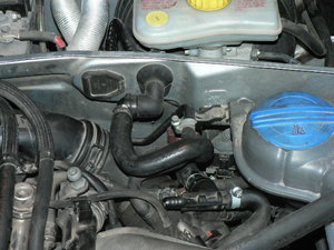

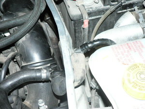

    Я по поводу проверки утечки вакуума . Моторная стенка на пассатах так выглядит ,не знаю как на ауди. У меня педаль тоже 1,5 раза качается ,так как и у Мичфуда и я думаю это нормально - я проверял на других почти новых машинах - так же . Дело может в индивидуальном "подходе" к педали ? :dead:
    Привезли всю 32 группу - буду менять . В старом четвернике отверстие - 2 мм.
