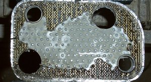

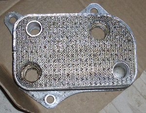

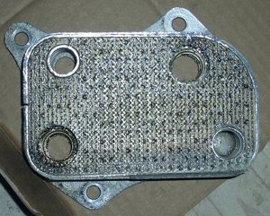

  9. gosy97
    gosy97 Печенег
    2 май 2007
    4.642
    S6/09, 320dx/15
    Ответ: Расход масла на А-4 2.0
    я тебе там письмо на 3 экрана напесал...
    вот ещё картинки

  10. gosy97
    gosy97 Печенег
    2 май 2007
    4.642
    S6/09, 320dx/15
    Если термостат до конца не закрывался - это не противоречит моей теории...
    Основные нагрузки на масло - пробки...

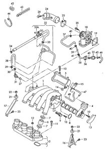

  18. repair
    repair Bad e-mail
    27 фев 2008
    765
    VW JETTA V 2006 1.6 Manual
    Дело было так .В прошлом году подошло время менять масло - решил лить провереннное на прошлых машинах (VW Vento) - Castrol Magnatec 5W40 . Продавцы сказали ,что такое масло сейчас идет под маркой TXT ,ну его и взял. После 8 т. загорелась желтая лампа ,меня это насторожило. В это самое время с машиной начало происходить что-то странное - обороты стали плавать и иногда движок стал троить и на ХХ не сбрасывал обороты - плавали где-то в районе 1000-1100 . Подключал комп - никаких ошибок по двиглю не было . Под капотом услышал какое-то шипение ,начал щупать руками все шланги и обнаружил дырявый шланг в группе 32 ,в виде вопросительного знака .Замотал его изолентой ,но стенки его начали слипаться - сама резина была сильно мягкая. Когда снимал всю 32 группу - обнаружил там капль 20 масла . Потом вспомнил ,что мне призамене масла его наверное перелили чуть-чуть - не было видно четкой верхней границы щупа. Везде на этот шланг мне называли цену в 60 евро , я плюнул и подобрал похожий ,такой изогнутый . Все-таки в нижнем колене он слегка переломлен,но не полностью.
    После этого у меня и начался ,примерно, как и у вас расход масла , только у меня в городе почти стоит уровень ,а вот за городом - наоборот падает. На сайте "пассатоводов" прочитал ,что масло Castrol способствует залеганию колец - поехал в родной сервис и попросил залить нужное на эту машину масло. Но у них ,как я узнал из синтетики только VALVOLINE и льют они его в новые машины . Залили ,но ничего не изменилось. Сейчас заказал полностью всю группу 32 новую .
    Старый хозяин ,бравший машину новую из салона, сказал ,что масло в конце каждого срока (15т.) он подливал ,но не придал этому никакого значения.
      137,6 КБ
      189
