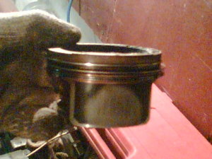

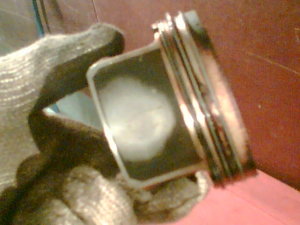

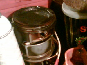

    Нормальный расход, ну а когда 1л на 700 км как уменя, встанет вопрос о замене поршней. Что я и сделал, брал детали "не оригинал" поэтому ремонт вышел дешевле(6 т.р.на цилиндр). Выкладываю фотографии старых поршней, на них видны следы износа. Обратите внимание, что поршень широкий а высота маленькая и под нагрузкой из-за этого он получился неустойчивый в вертикальной плоскости.

    у АЛТа мотор люминевый, там следов износа на поршнях быть не может: раньше мотор заклинит....
    имхо, не думаю, что и у вас дело было в поршнях... вы же не думаете, что износ будет только на поршнях, а в цилиндрах его не будет? не об воздух же они (поршни) стираются?

    чет не понял... а на третьем фото что?
    и получается у них рабочая часть 2см что-ли? передовые технологии чтоль?
    ps - а неустойчивость тут может быть компенсирована длинными шатунами - угол и тп... короче физика

    Ну то, что у вас блоки легкосплавные, это понятно. Но неужели и гильзы в альтах люминиевые? И по этим люминевым гильзам, да стальными кольцами.... :shock: Сомниваюсь..
    На фотках явно видны следы износа на поршнях, а все остальное это детали.
