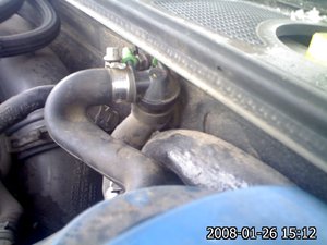

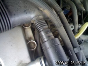

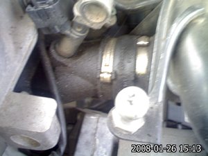

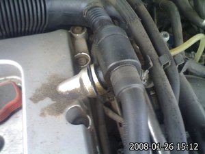

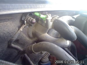

    у меня в этом месте вроде все ок - ничего не болтается, даже если дергать за подводящие трубки имитируя расколбас мотора - все стоит на месте :(
    сами трубки целы, движок на хх работает исключительно ровно, при попытке вынуть клапан из резинки чуть не заглох. сам клапан исправен - в одну сторону продувается, в другую нет.
    и чтобы приткнуть хомут - надо разрез что-ли сделать? :shock:
    на других фото видны потеки масла у боченка, и на резиновых хомутах на впуске коллектора
    ps - педаль после 10 сек заглушки работает так: 1 полный качок до полика, 2 качок до середины хода, а 3й - почти вообще сразу тугая, м.б. только свободный ход и остался

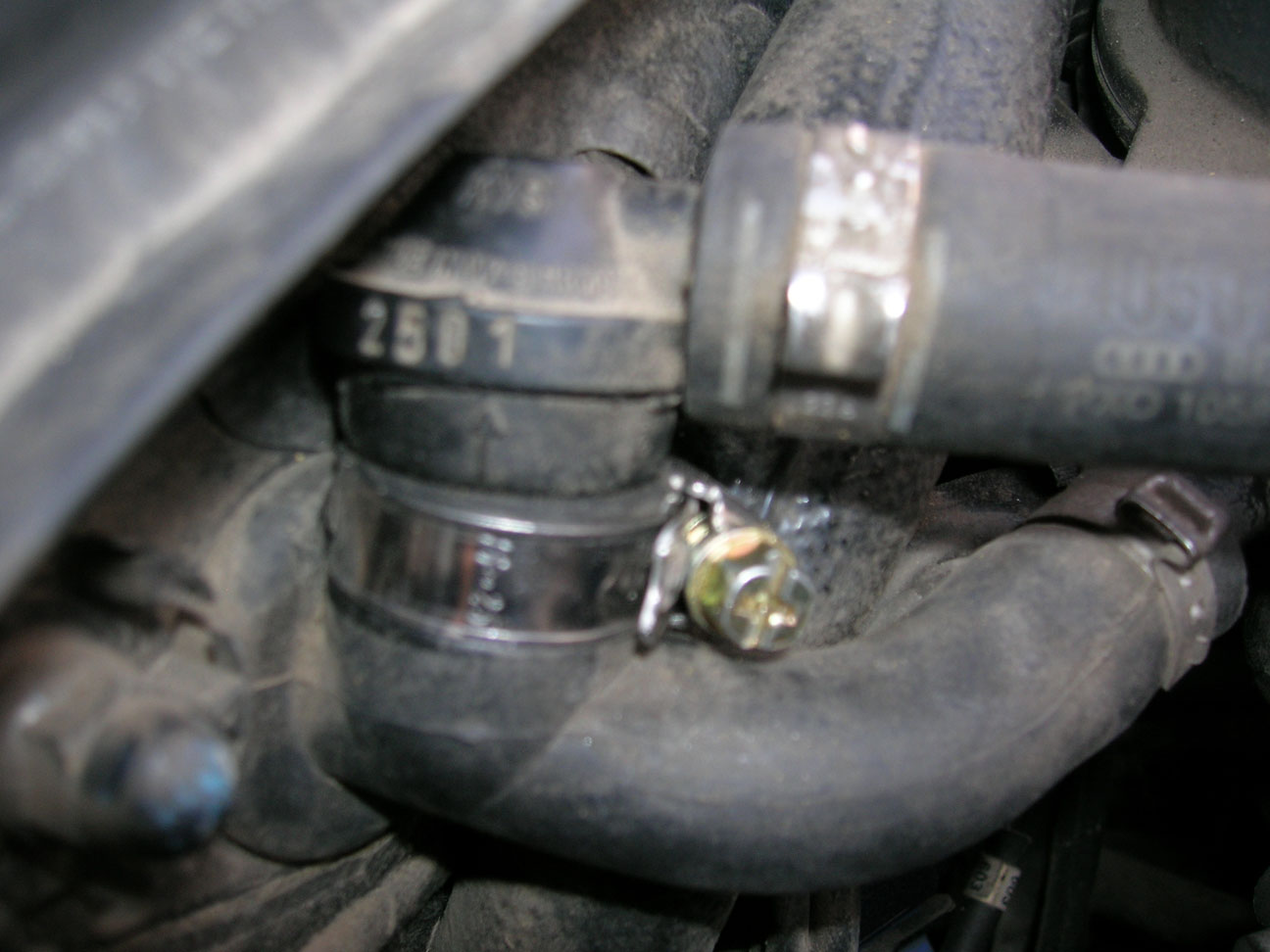

    http://www.audi-club.ru/forum/attachment.php?attachmentid=88625
    у меня АЛТ 02мг. а выпуска 01... у меня вот как на картинке, и в Етке "трубка с рогами" видна только для ручки, но там она одна в соску вставляется....
    кмк, палево какое-то ;)
    кроме того, в любом случае с завода хомут одноразовый, т.к. клапан от трубки отделял кто-то....
