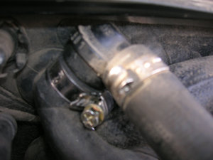

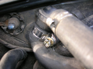

  8. Demyan
    Demyan Завсегдатай
    5 дек 2006
    519
    Audi A4/В7/2.0T/q
    #3188 Demyan, 23 янв 2008
    Ответ: Расход масла на А-4 2.0
    хомут на пятерке, сори за качество...

  9. maxiva
    maxiva Участник форума
    16 окт 2006
    492
    Subaru Outback 3.0R
    Спасибо, дружищще!

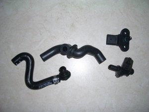

  13. gosy97
    gosy97 Печенег
    2 май 2007
    4.642
    S6/09, 320dx/15
    #3193 gosy97, 23 янв 2008
    матчасть.
    слева-направо, сверху-вниз
    детали:
    5, 12
    7, 1
    2Мб, оригинал:
    Скачать tubes57.jpg с WebFile.RU
      60,6 КБ
      678
  14. Demyan
    Demyan Завсегдатай
    5 дек 2006
    519
    Audi A4/В7/2.0T/q
    выложи пожалуйста их оригинальные номера по списку
  15. gosy97
    gosy97 Печенег
    2 май 2007
    4.642
    S6/09, 320dx/15
    строго говоря:
    http://www.elcats.ru/audi/parts.asp?mdl=249&unit=3D00D0B0
    или Етка...
    На данный момент, для моей комплектации PR-T0F:
    №1
    Клапан обратный [ Номер 8E0 611 933 A снят с производства ]
    Клапан обратный [ Новый номер для заказа: 8E0 611 933 AB ]
    №5
    Прокладка [ Номер 8E1 611 743 H снят с производства ]
    Прокладка [ Новый номер для заказа: 8E1 611 743 L ]​
    №7
    Вакуумный трубопровод [ Номер 8E0 611 931 CM снят с производства ]
    Вакуумный трубопровод [ Новый номер для заказа: 8E0 611 931 EK ]
    №9
    Вакуумный трубопровод [ Номер 8E0 611 931 BM снят с производства ]
    Вакуумный трубопровод [ Новый номер для заказа: 8E0 611 931 EH ]
    №12 (я закупил из-за прокладки - мало ли что)
    <nobr></nobr> Датчик вакуумный 036 906 051 C
    + хомуты
    PS
    Знаете, в каком году ВАГ "переделал" весь вакуум на АЛТе? В 2004 модельном, т.е. в 2003.
    (это я не к тому, что на новых машинах всё хорошо, наоборот - там тоже самое...)
    PS2
    Знаете, где сделаны все эти детали?
    Исключительно в Германии.
    PS3
    Знаете, когда была сделана трубочка №5, которую я вчера получил?
    1,5 года назад.... резинка... без хомутика...
    И т.д. и т.п...
