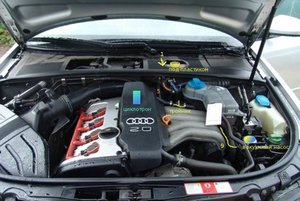

    gosy а немог бы ты зафоткать на месте под капотом все это хозяйство а то я так и не понял где 7 где 5. Зарание спасибо.:up:

    вот типа

    Коллеги, я вас обманул. У меня там нет хомута. Я перепутал. Но скажу сразу: долго я смотрел в то место и не понял, как хомут вообще туда можно поставить. Конструкция такова, что хомут, как мне кажется, туда просто не влезет.
    Поправьте, если кому удасться сия манипуляция.

    4 gosy97
    А у тебя вроде там хомут уже стоит?

    Во...
    Да, я тоже ещё хомут не поставил - жду "новую пятерку".
    ИМХО, сзади резинку надо чуть подрезать... там видно... наплыв мешает.
    (на Ваге же не идиоты - так бы каждый ставил :D)

    Нет. Жду деталь. Пока лишь засадил деталь 7 поглубже на место и... всё ОК ;)

    Сегодня проверил вакуумный насос, работает ок, из места где семерка входит в пятерку слышно шипение, одеть хомут действительно можно, если подрезать резиновый наплыв, единственное не могу понять как заменить пятерку, там же со стороны вакуумного усилителя тормозов резиновый наплыв и со стороны моторного отсека тоже наплыв? и еще как проверить, работает ли клапан под номером один?

    У меня не шипит 5 в 7, но вроде гдето травит, пока не нашел

    Ответ: Расход масла на А-4 2.0
    насос или усилитель?
    Ну вот...
    На постоянных оборотах мотора, если тормоз не жамкать - там воздух вообще течь не должен: мотор выкачивает воздух из ВУ и далее весь вакуум идёт на работу циклотрона. Цилкотрон слегка посвистывает, ещё тройник может, но именно шипения там быть не должно...
    ага, лекгий колхоз.
    Он, вероятно, пагубно отразиться на ресурсе этой резинки: может со временем порваться по месту надреза, НО тут уже надо выбирать: либо менять резинку каждые, гм. ну 10-20ткм, либо ждать ну тысячь 80, пока она порвется.
    (в теории так)
    так и вынимается (на заводе её же как-то вставили?)
    можно использовать силикон, тогда резинка "сама выпрыгнет", только надо иметь в виду, что силикон не должен попасть внуть вакуумных трубочек - крайне вероятна смерть катализатора и лямбды. (ну или не использовать силикон!)
    выше я писал, как проверить ВУ. Если в месте соединения 5-7 травит вакуумом, то вакуум держиться в ВУ только клапаном 1. Ну и соответственно, если уже через час ВУ не работает, то и 5-7 (или клапан 7 или 9) и клапан 1 - отказали...
    Ну вот так... творчески надо походить. Или просто менять.
    (Меня лично, 3 детали по 20 баксов не очень напрягают...)
