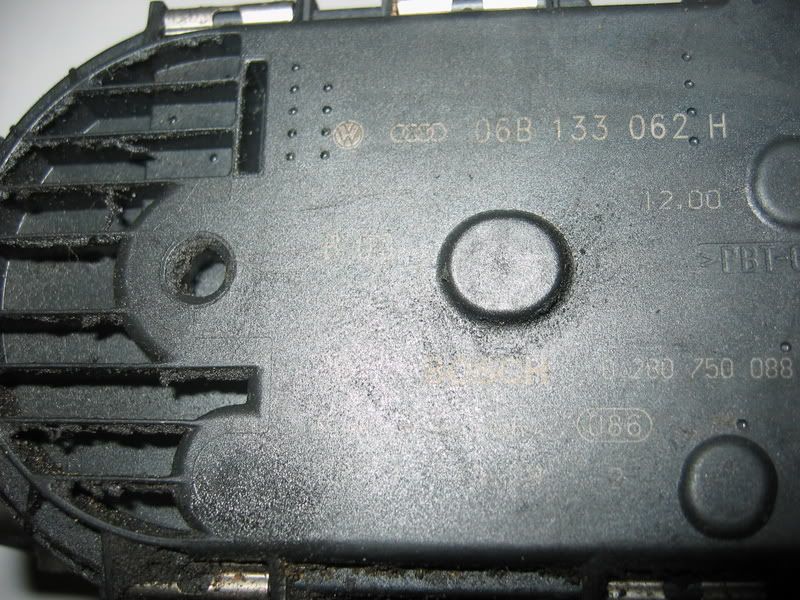

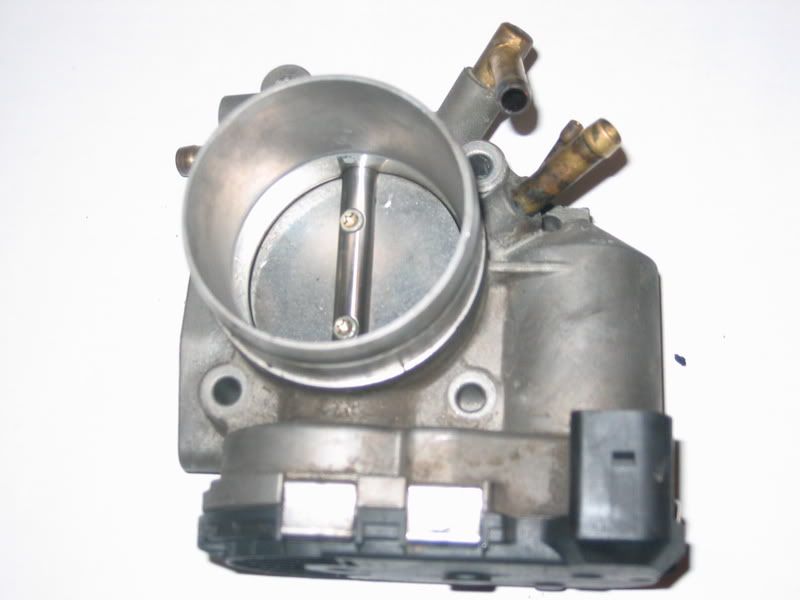

    Отчет о замене заслонки.
    Внешний вид блока дроссельной заслонки:
    Маркировка на пластиковом кожухе:

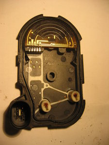

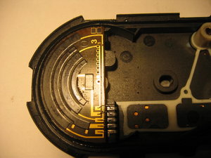

    Вид на механизм закрытия заслонки (среднее зубчатое колесо снято):

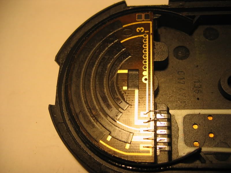

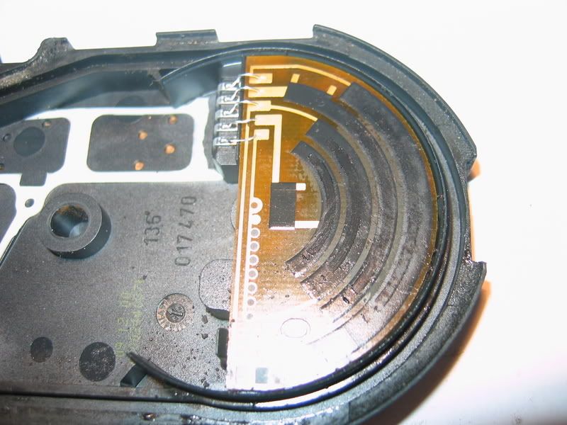

    Общий вид на изнанку кожуха. Видны котнактые дорожки):
    Вид на дорожки (съемка со вспышкой):
    Вид на дорожки (съемка с софитом):
    Хорошо видны повреждения дорожек - проточка контаками.

    P.S. Поздравления Maxiva c победой в "неравном бою" с жором масла! :up:

    фотки вижу. протертые дорожки - нет :(

    Не видел окончательно стертые дорожки. Скажу больше: я вообще впервые разобрал дроссельную заслонку. Но проточки от контактов очевидные. Я старался снять по-разному, даже лампы пытался с разным углом ставить. Видимо, у меня не получилось. На самом деле это выглядит так: дорожка блестящая и выпуклая, т.е. хорошо заметно, как она выдается над поверхностью платы. А вот те места, которые я называю "проточками" - заметно ниже общего уровня. Если долго рассматривать фотографии - это можно заметить.
    Другого объяснения, почему именно этот блок дроссельной заслонки НЕ работает, а с новым - никаких проблем (тьфу-тьфу-тьфу через левое плечо), то единственное отличие, видимое невооруженным взглядом - состояние контактных дорожек.

    Макс, укажи пожалуйста места, где имено стерлись дорожки от проточки контактами (на фотках не видно), а ты корпус дроссельной заслонки менял до замены куллера или после....?
