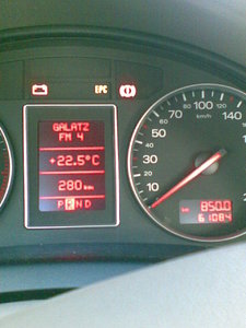

    :rzunimagu а у нас
      249,2 КБ
      173

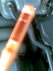

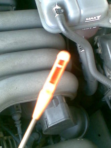

    Ответ: Расход масла на А-4 2.0
    у меня тоже 06 B 115 611 D
    и на горячию выглядит так:
      42,2 КБ
      155
      37,2 КБ
      150
