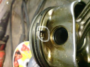

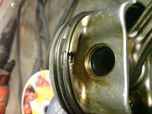

    Вот наконец доклад по теории расхода масла из-за отсутствия маслосливных отверстий на поршнях:
    На Opel 1.6 жор масла лечился сверлением отверстий от маслосъмных колец внутрь поршней, чтобы снятое со стенок цилиндров масло спокойно стекало в картер. В оригинале на Opel данных отверстий нет, но есть канавки на поршне для тех же целей.
    И вот нашел я поршни от ALT (см.фото). Да, отверстий нет. Но размеры канавок настолько значительны, что вполне спокойно масло может спекать. Дело в том, что на Opel размеры канавок малы (раза в 3 меньше чем на ALT) и легко закоксовываются, чем не дают маслу стекать и вызывают большой жор масла.
    Вот. Версия о необходимости просверлить отверстия отпала. Увы.

  12. maxiva
    maxiva Участник форума
    16 окт 2006
    492
    Subaru Outback 3.0R
    Ответ: Расход масла на А-4 2.0
    Вот блин не поленюсь - софткаю. Если ты и после этого скажешь, что ВСЕ ВИДНО..... Ну тогда не знаю.

  14. Andron_AU
    Andron_AU Bad e-mail
    2 авг 2007
    874
    80-В4,A4-В5,6,8
    А это не термический замок кольца? (Случайно?).
  15. biker78
    biker78 Завсегдатай
    20 ноя 2006
    529
    Audi A4/8E 2001 г.в. ALT 2.0
    #2395 biker78, 28 сен 2007
    термический что?
    Эти канавки с двух сторон поршня...
  16. Andron_AU
    2 авг 2007
    874
    80-В4,A4-В5,6,8
    Расширение металла при нагревании...
