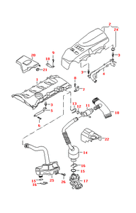

    Коллеги, сегодня обнаружил потеки масла на стыке клапана рециркуляции картерных газов(№11 на схеме) и патрубке (№10) Кто нибудь подскажите пожалуйста что это значит. :(
    з.ы. может быть данные потеки причина расхода масла в моем ALT. Да и этот клапан слишком свободно сидит на патрубке - разве так должно быть? :shock:

    2 Ligal
    Сверли тройник и будет сухо )) Прочти последние страниц 15-20, все уже разжевано по этому поводу.
