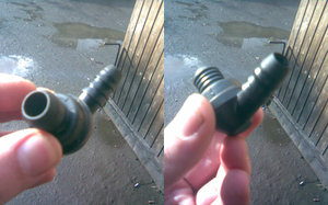

    А мне вроде починили ваккумный насос... висела ошибка "механическая неисправность вакуумной с-мы тормозов". Предохранитель насоса сразу перегорал после нескольих нажатий на тормоз.
    Оказалось, чт был неисправен обратный клапан - пропускал воздух в обратном направлении. Кроме того в прямом направлении из него сбоку тоже слегка травил воздух. За неимением аудюшного поставили восьмерочный, он немного отличается по виду но отверстия идентичные. Теперь вроде работает :)

    А какой клапан то поменял? Тот который на самом вакуумнике так он с датчиком в сборе, как его можно на неоригинал поменять? Фото есть?

    Так и называется "обратный клапан ваккуумного насоса" у меня даже в книжке про него есть, там первым делом написано "проверить обратный клапан".
    Вот фото (аудюшный). Клапан отсоединяется от трубок (снимается какой то кольцеобразный зажим) и меняется.

    Понял, спасибо за фото. Повезло тебе, травило от обратного клапана вакуумного насоса. А у меня травит из самого вакуумника (вакуумный усилитель тормозов). Правда откуда - ХЗ. Как выключаешь двигатель - разряжение в нем резко падает, причем обратный клапан, который в него устанавливается - в норме.
