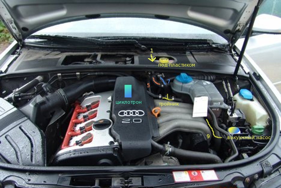

    Да, собственно, ничего, если не считать, что поменял тройник с двумя вакуумными трубками, так как была ошибка по вакуумной системе тормозов. Если это конечно имеет значение.

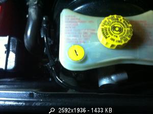

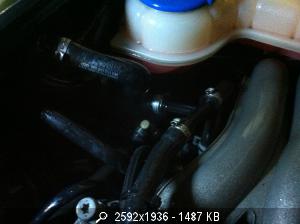

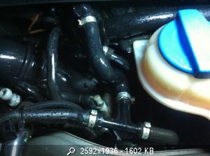

    ребят тыкните или выделите..кто какие трубки меняет? так там вроде все с хомутами и вроде норм, хотя может клапан внутри..в какой он трубке? намочил специально..если ухо туда приложить, то что то как бы шумит..но не ясно откуда звук, может так и должно быть..
    и на холостых слышно как фазик тикает, если прислушиться в тому краюто нормально?

    Спасибо тебе огромное за ответ.
    А я себе воткнул на Мульт от механики трубку 06B 133 751 AT и езжу
    жесть, нужно переделать :)
