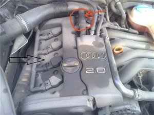

    Скажите, это нормально?
  16. XPYCT
    XPYCT Живу я здесь
    25 дек 2008
    2.552
    Пензенская обл.
    Творог
    а что не так? масло в морозы выдавливает?! ..грязненько..это не нормально, не троит? ошибки какие есть по пропускам мб и т.д?

    Это? Да: холодной сибирской ночью был сильный мороз, дул сильный ветер, а владельца трясло с похмелья... ну вот и разлил масло, пока доливал :rollingeyes:
    Вот в другом месте - не очень нормально. Бочонок ВКГ видите? Вот он маслом отпотел, это значит, что там (какая-то) часть масла расходуется... Типично для Альта, но не нормально.

    Меня смущает, что по стрелке большое пятно от масла во второй снизу из этих 4 штук. Я не блондинка, но я правда не знаю, как это называется. Почему только там, а не через все 4 хреновины? И что с этим делать?
    Бочонок ВКГ - что это, куда смотреть? Ткните плз!
    Грязненько - это ТО было 9 ткм назад, через 1 ткм поеду, все будет чисто!
    П.с. Сегодня -24 в Москве - не завелась. Сначала стартер крутил. При повторной попытке из звуков - только какие-то щелчки. Первый раз за 4 года и 79 ткм не завелась.
    П.п.с. жрет "как у всех". 1л / 1500 км

    Сильно;) Это катушки свечек. Масло любит растекаться - растеклось, либо в результате долива, либо прокладка масляной пробки - того...
    Бочонок отмечен красным, смотреть туда не надо.

    ок, просто меня смутило, что странно растеклось. как будто через вторую снизу катушку течет.
    В общем, ничего не делать по-поводу этих пятен, так?
    С бочонком может чего-нить поделать? Все равно скоро на ТО, можно заодно..
