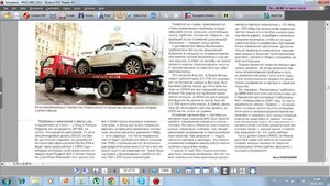

    Выборочно прочел этот топик.... м-да.... поразило разнообразие версий, особенно про распрямление поршней на скорости))))) Ребята, ответ найден на стр 42 АвторРевю №23 2011г. читайте и делайте выводы. :umnik:
    Привожу текст: Основная причина бед - система изменения хода клапанов AVS ( Audi Valvelift System) призванная сокращать расход топлива. На малых оборотах она слишком сильно "зажимала" клапана, тем самым увеличивая разрежение в надпоршневом пространстве. Как результат - посос масла из картера в цилиндры. Усугубляла положение неэфективная работа маслосъемных поршневых колец. С марта по май 2011 г. в конструкцию внесены изменения. З а счет нового клапана системы ветиляции разрежение в картере повысилось с -25 мбар до -100 мбар ( по результатам заводских тестов только это способно снизить расход масла вдвое), а в добавок изменены сальники коленвала ( чтобы их не вдавливало внутрь) и доработана программа блока управления двигателем. Дополнительно применили изменные поршневые кольца ( с большим тангенциальным усилием), пичем в сборе с поршнями новой конструкции. После того как выяснились причины и пути решения проблемы с гарантийном ремонте ограничиваются мерами по увеличению разрежения в картере и заменой поршней

    Да мы уже сделали выводы:
    1) автор предыдущего сообщения fomchenko не в теме:lol: так как речь в той ветке идёт про мотор 2.0 ALT 131 л.с. а вы вообще ссылку на другой мотор даёте.
    2) "ответ найден журналистами":lol: я вас умоляю, этой писательской братии верить себя не уважать. В этих продажных журналах тискают свои статейки вчерашние птушники, с оценками по техническим предметом в кол. Им любую версию выдать как два пальца под каток засунуть. Они в предыдущих номерах журналов уже сделали "сенсационные" открытия даже по мотору ALT и причинах масложора, только это открытие напоминало больше многозначительный "пук" в лужу. Я проработал плотно с журналистами 2 года, эти не разбираются совершенно в теме вопроса, что-то где-то слышали, добавили от себя, главный редактор внёс ещё больше ереси и тиснули статейку в тираж. Всё-дело сделано.
