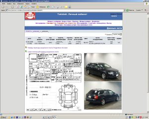

    Не знаю как в 2007года, имхо больше от пробега зависит:
    у меня был корч 2003года, брал его в Японии с пробегом 77тыс.км., наездил чуть более 12тыс.км., стал плохо тормозить, пришлось менять резиновые копеечные трубочки и заодно поставил хомуты на вакуум. Во вложении черный авант.
    Я привозил с Японии седан 2004г с пробегом 24тыс.км., сейчас на нём уже 49-50тыс.км. вообще ничего в машине 2004г.в. не трогали, только замена расходников (владелец в прошлом году поменял ещё родную резину-стала трескаться от старости). Во вложении темно-синий седан-легендарный 24-х тысячник:thumbup:
