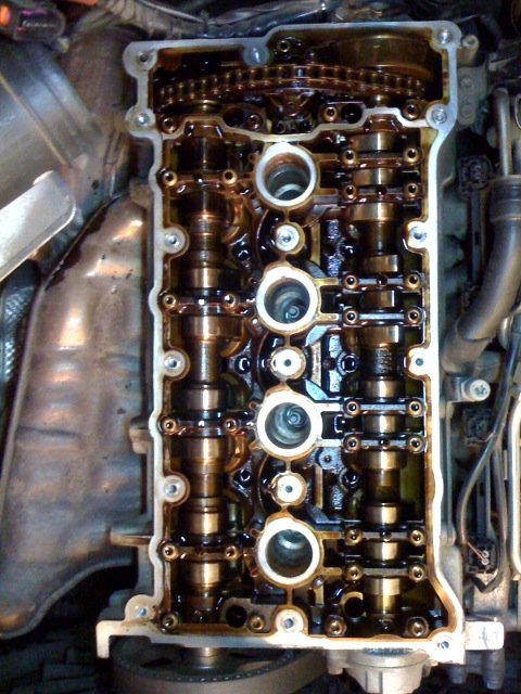

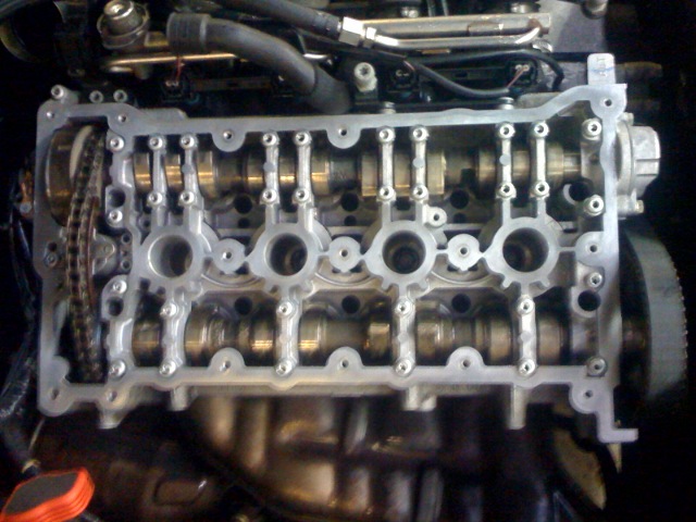

    просто так - нельзя. оно будет очень быстро превращаться в мазут. через пару тысяч примерно, это кого угодно утомит. моет...
    можно подразобрать мотор: снять клапанную крышку и желательно поддон картера и отмыть мотор спец. химией Вага. Немножко муторная процедура (много аммиака выделиться в воздух - а дышать им нельзя, это яд. нужно очень проветриваемое помещение или взрывобезопасная вытяжка.), но после её можно. см. вложение.
    http://www.audi-club.ru/forum/attachment.php?attachmentid=246004&stc=1&d=1322678299
    http://www.audi-club.ru/forum/attachment.php?attachmentid=119979&d=1230828519
    http://www.audi-club.ru/forum/attachment.php?attachmentid=119978&d=1230828519
    за 1,5 минуты до этого:
    http://www.audi-club.ru/forum/attachment.php?attachmentid=119977&d=1230828519
    http://www.audi-club.ru/forum/attachment.php?attachmentid=119976&d=1230828519
    (и я, кстати, говорил всегда 5ткм, а не 6. хотя вот счаз почти 7 наездил, но ездит уже плохо.)
    там крайне низкий ресурс - 2-3 года...
